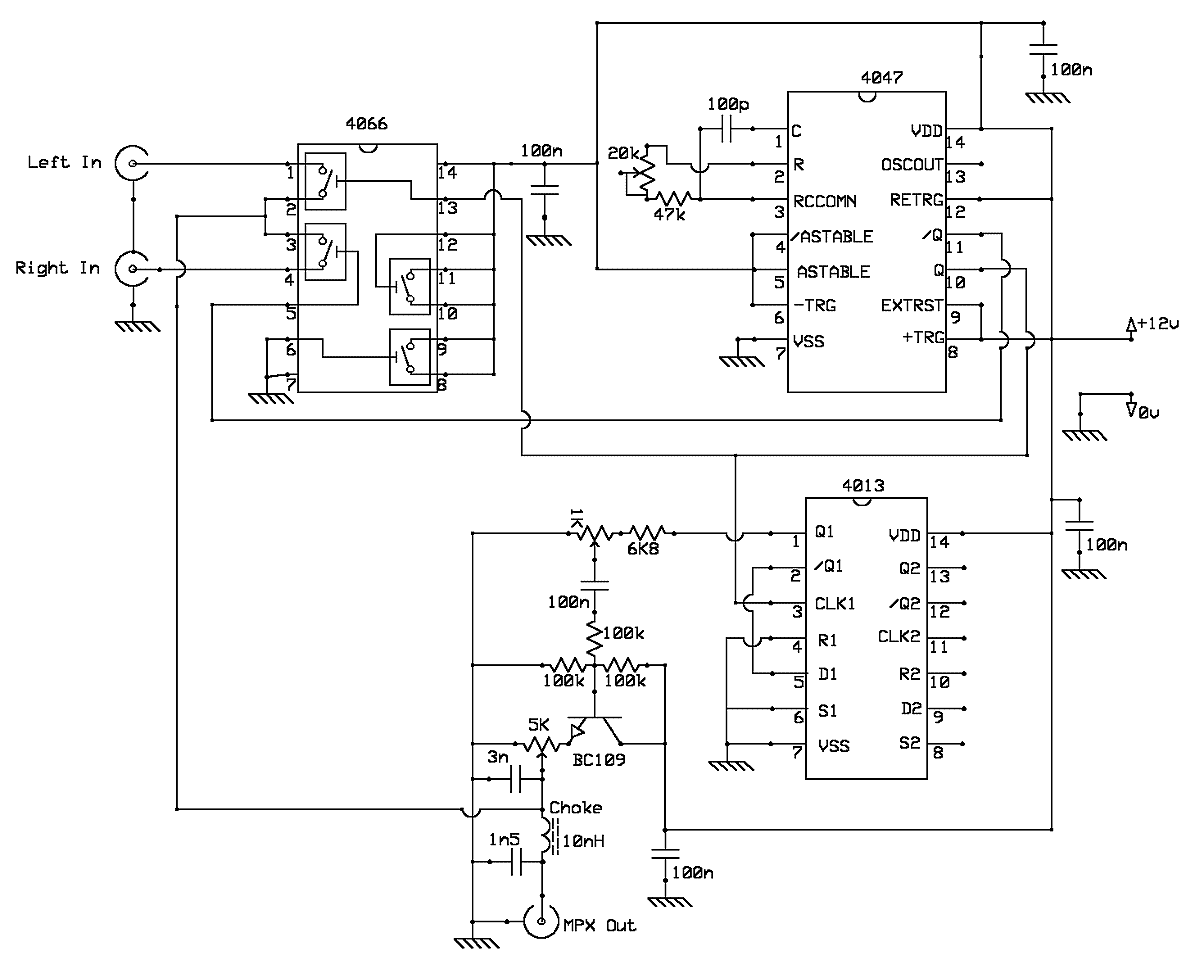

Buenas a todos. Googleando me encontrado con esta página: http://homepage.eircom.net/~yellowbeard/elcheapo.htm y con este circuito en cuestión:
Voy a poner la descripción del circuito tras haberla "pasado" por el traductor de google:
Este es un codificador de estéreo sin lujos, no se ha tratado en el filtrado o el audio o tonos piloto, y aparte de el paso rudimentario filtrado de baja en la salida no hay concesiones que incrementan el número de componentes. Como tal, debe ser considerado sospechoso. Se producen las emisiones no esenciales y no deben ser considerados para ser limpio de calidad, de alta o estable, pero produce una señal estéreo y toda la cosa se puede hacer buen precio. Hay formas mejores y más fácil incluso para hacer esto, pero si usted está en un presupuesto apretado real, entonces esta es tu único hombre! Hay mejores alternativas disponibles en la página de audio, aunque, por lo que pensar muy bien antes de hacer esto, meter la nariz en la axila para asegurarse de que están sucios suficiente ...
Ahora, ¿Que opinais del circuito? ¿Creeis que funcionará?
