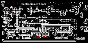

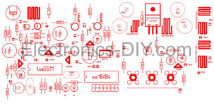

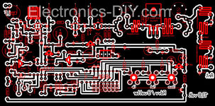

El primero es un circuito de transmisor FM que me da máximo 3 Watts, usa como pll el TSA5511 y PIC 16F628A, puedo decir que utilizando capacitores cerámicos y variables cerámicos, se logra mas estabilidad.

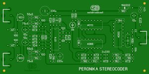

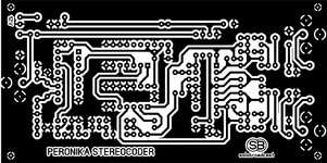

El segundo proyecto es el generador estéreo verónica, a este no hay que modificarlo casi en nada, funciona sin ajustar mas que los niveles de audio de entrada.
peronika coder.JPG aareff-veronica-stereo-coder-schematic.png VERONICA CODERE.jpg

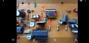

Como no tengo un circuito de esto, explico una modificación de la placa principal que me ha dado resulado para aumentar el ancho de banda del amplificador, pero ha bajado la potencia a máximo 3 watts, teniendo de igual manera espurias y algunas armónicas al desplazarme mucho de la frecuencia en la que ajusto el filtro pasa bajos que originalmente es de 9 polos pero no podia lograr ajuatar armónicas y ganar en potencia.
Este es el circuito donde vi que podia reemplazar capacitores variables por el transformador de ferrita.
El link principal de la página para que lo revisen con detenimiento 5W PLL FM Transmitter
Logré ancho de banda pero la potencia baja considerablemente, antes podia sacar 5 watts con el transistor 2sc1971, pero con la modificación, la potencia bajó pero obtengo mas ancho de banda. No cubre toda la banda, por lo que sigo haciendo pruebas con eso (hay espurias y armónicas al variar mucho la frecuencia).

Lo diseño original de Pira Cz enpleya un resistor en paralelo con un capacitor en los emisores del transistor excitador ( BGY135) , ya ustedes no , conectaste los emisores directamente a la tierra ( masa).
Pira Cz enpleya polarización DC en la base del transistor excitador (BGY135), ya ustedes enpleya polarización cero ( Clase C) por meo de un choque de RF para tierra (masa).
NO veo un capacitor de desacople de RF para tierra (masa) entre la parte "fria" del devanado primario del transformador de RF banda ancha + inductor de filtrado de alimentación + resistor de amortiguamento ( ese en paralelo con lo devanado primario) , te recomendo altamente a poner el , alen de mas estabilidad en ese paso quizaz aun gañe un poco mas rendimento ( + gananacia ).

creo que si tiene eso que menciona o es algo que se me pasó agregar.
!Siiii , ezactamente eso !
Probe con algo entre 1nF y 10nF o quizaz los dos en paralelo para mejor efectividad .
Lo resistor de amortiguamento que si queda en paralelo con lo devanado primario puede tener su valor resistivo esperientado al azar de modo a obtener un conpromiso entre estabilidad y gaño .
Un resistor de bajo valor ( algunas decenas de Ohmios) en paralelo con lo devando secundario tanbiem es bienvenido y tal cual lo resistor del devanado primario su valor resistivo puede sener determinado al azar esperimentando con lo conpromiso de estabilidad versus gaño del paso amplificador.
