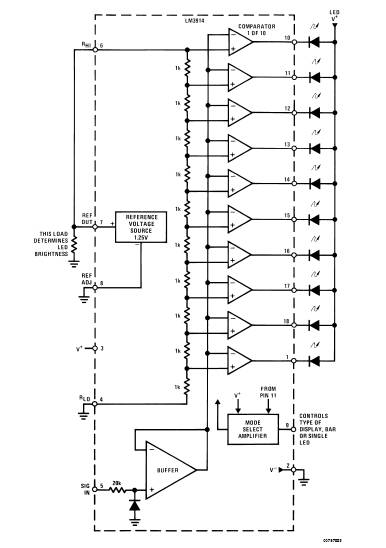

hola me podrian ayudar con la formula para el divisor resistivo quisiera calcular las resistencias apartir de los voltajes establesidos
ejemplo
valores establesidos = 11v,12v,13v,14v
tengo estos valores con los cuales ba a comparar el operacional como calculo las resistencias ya que son varias y en serie
se como sacar para el divisor de tencion con dos resistencias y como saber cuanto voltaje cae en cada resistencia
ejemplo divisor de tencion
miliamperios requeridos 40 (0.04)
voltaje requerido en divisor de tencion 12v
vcc es de 20v
20-12=8
8v/0.04=200 hom
R1=200 hom
12v/0.04=300 hom
R2=300 hom
de esta manera obtube el valor de las resitencias apartir delos valores establecidos 12v y 40ma
R1=200
R2=300
no tengo idea de como es la formula para hallar las varias resistencias en serie apartir de los valores establesidos 11v,12v,13v,14v
siempre miro por internet los mismos ejemplos pero nadie coloca como se diseño o calcular
mi interes es de como se diseño y como calcularon todas esas resistencias para esos valores establesidos
les agradesco ejemplos de como calcular la serie de resistencias que conforma el divisor resistivo
