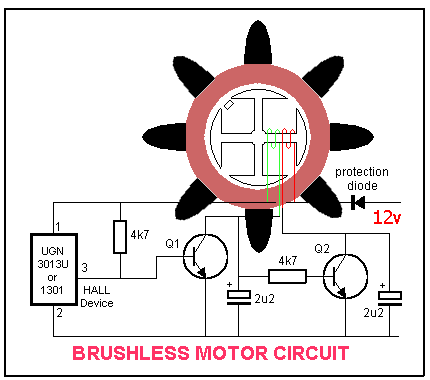

Hola a todos. Alguien conoce algun circuito sencillo con un transistor para poder hacer los cambios de polaridad en un devanado de 4 polos de un motor DC brushless como los de los motores de los ventiladores de las cpu?
Este motor en concreto tiene dos hilos , uno de entrada y uno de salida que estan devanados de manera alterna y paralela entre los 4 polos.
No estoy buscando un contralador de velocidad si no mas bien la sustitución de la controladora dañada de un motor.He estado buscando por todo y no consigo encontrar el circuito.
