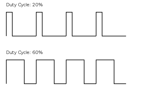

Para los novatos: Un PWM opera así:
"Duty Cycle" es la expresión en inglés del porcentaje del tiempo que la señal del PWM hace que el MOSFET conduzca! En el gráfico vemos ejemplo del 20% del 60%. Esa señal oscila a varios kHz de frecuencia
Asi logramos que el motor de paso pueda girar a velocidades mayores, respectivamente ofrecer mas torque a mayores velocidades!
