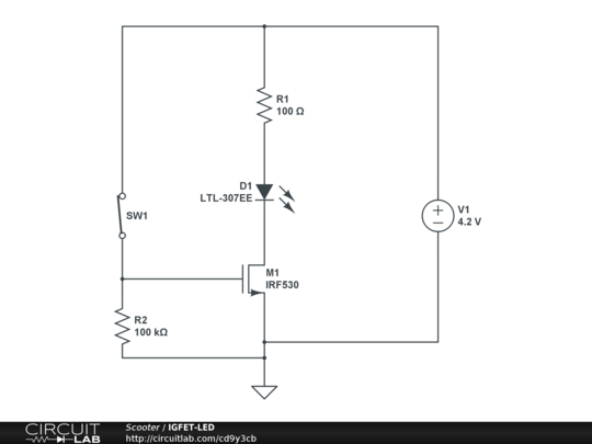

No nos dices la tensión de tu led, pero yo pondría el reed a la base/puerta de un transistor y el led con su resistencia en el colector/drenador
Algo así con los valores adecuados; no se la tensión nominal de tu led y no puedo calcular la reistencia:

No te durarará el relé Reed, con suerte algunos ON/OFF.
tú relé tiene que manejar un transitor NPN y este manejar al LED.
De acuerdo fernandob, el limitante es su batería de 4.3V, se que hay relés de 5Vdc y 6Vdc,...la verdad no he trabajado con relés de menor voltaje, por eso prefierí un trans NPN bién saturado que trabaje así baje el voltaje de la batería cerca de 4V y siga saturado.

Los mosfet no tienen de eso, tienen drenador, surtidor y puerta. Lee el datasheet del que vas ausar para saber en que orden van.
