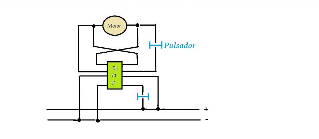

Hice este circuito con un relay doble inversora de 8 pines, pero anda un rato y al toque me los quema.ç
Queria saber en donde falla el circuito o si hay que agregarle algo mas, desde ya muchas gracias.

Queria algo mas sencillo, que me saque del momento. Esto es lo que hice pero dura poco y no se porque, sube y baja joya, pero se quema el relay y deja de funcionar hacia arriba.

de cuantos amperes es el relee que estas usando??, lo que se quema es la bobina o los contactos...
usa un fusible de 5 para probar despues pone uno de 10 amperes, el relee debe aguantar unos 20 amperes, tipo automotriz (llegan a 50Amperes)
el relay dice lo siguiente

1A 120V AC
1A 24V DC

cambia ese relee, es de 1 ampere, un motor tipo anda en los 10 amperes, aunque estoy pensando que esto no es para un auto....
Tenes razon el rele era chico ahora compre dos de 5 pines de 10 amperes c/u
Elcircuito que habia hecho para el de 8 pines era el siguiente
Si me pueden ayudar a diseñar un circuito con los 2 relay de 5 pines AGRADECIDO(y)
