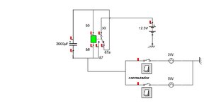

Bueno gente, tengo un problema, le puse un foco de mas Watts que el común y se me quemó la plaqueta de luz de giro, ahora bien, me sale 1500 pesos la plaqueta acá en Junín, pero tenia pensado hacer un circuito con un 555 que se accione cuando le ponga la luz de giro, o sea el cable que va a la luz de giro lo conecto al 555, seria así el circuito pero quiero que alguien me diga si puede llegar a funcionar o quemare todo (computadora del auto), y si está bien el diagrama para hacerlo :)
Les dejo el diagrama y gracias :)

De todas maneras con un 555 mas un darlington de potencia a la salida te tiene que andar bien.

Primero que nada tenes que tene idea de la cadencia que queres, es decir el valor para T y el valor para T2, eso te dara T, con esos datos vas a las nota de aplciación del 555 y elegis en función de ese tiempo valores de R y de C, debido a que hay limites, y si no los concoces muy facilmente tu caclulo puede caer fuera del rango y por lo tanto no te funcionara, no sirve que alguien te diga esto o aquello vos tenes que entender los porque, si te gusta la electrrónica vas a tener que leer mucho es la única forma de aprender, con solo montar cosas no alcanza, sobre todo las hojas de datos de los componentes, por ejemplo saber cual es limite de corriente que puede entregar en su pata 3 el 555, eso esta en la hoja de datos, en función de ello elegir el transistor que utilzaras para la lámpara en cuestión, se te aconseja un darlington porque de esa manera te independizas de la máxma corriente del 555 un darlington como el TIP102(nPn) tiene una ganacia típica (hfe) de 1000, supongamos que debes manejar las dos lámaras del auto tene 30W con 12 son 2.5A la base tomara entonces .0025A es deci 2.5mA con lo cual tu 555 funcionara joya
Espero te sirva, en la base del TR y el pin 3 con uan R de 1K0 sera suficiente

Usá un darlington en encapsulado de un transistor y para esa potencia el TIP 142 andará requetebien.
Pero fijate que en el dibujo tenés la lámpara aislada del chassis...
En general en los focos de automóviles la lámpara va conectada al chassis. Allí tendrías que cambiar el circuito o aislar la lámpara del chassis.

una pregunta mi amigo esta bien este pcb ? o sea la resistencia variable me queda una pata suelta segun lei se conecta asi no ? o sea una pata lateral y la del medio la otra queda libre segun lo que lei en google se conecta asi esta bien o no ? y la pata del medio del tip101 es el colector el que iria a la lampara
Sí, así está muy bien conectado. La resitencia variable está bien y el colector es el del medio.

Hola, seguramente los dos relés tienen distintas resistencias en sus bobinitas, porque básicamente lo que se busca es un compromiso entre capacidad del condensador y consumo de la bobina del relé, de lo contrario flashea o muy lento o muy rápido. Te dejo imagen abajo de uno sencillo igual. Saludos
