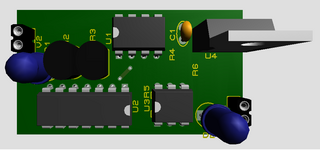

Circuito para apagar lámpara con control remoto.

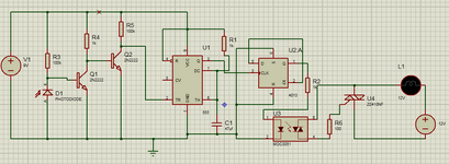

Sería algo así?

Se puede simular la conexión entre el control remoto y el fotodiodo , o al menos simular este último en Proteus?
En Proteus podés agregar en la base del transistor una fuente de corriente que de un pulso de microamperes. El problema es que en principio no sabés de cuanto, porque eso depende del fotodiodo, el emisor, la distancia, la alineación, de Júpiter...
Cómo hago esto?
??? Soldador en mano derecha (o izquierda si sos zurdo) , un pedacito de alambre, estaño y unís
Aaaaahhhhhh... Eso es otra cosa. Yo pensaba en el físico y me decía "no puede ser" . En el Proteus no hace falta hacer nada fuera de declarar que VDD es 9V (si no asume 5V)
Ahi te adjunto un ejemplo en Proteus 8.8, a la entrada le meto un pulso de corriente de -100uA cada 2seg simulando al control remoto. Es una versión simplista porque el control manda en realidad un tren de pulsos IR y no sabemos en cuantos uA se reflejarán en el fotodiodo.

Saludos para todos, les cuento que estoy parado con el proyecto porque no he encontrado un fotodiodo, Sole receptor IR de DVD. Me serviría uno de esos?
solo es una idea
a la salida VO agregar un capacitor
luego faltaría unirlo con este otro circuito
