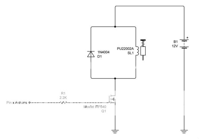

No se ve tu imagen, la idea que te comento es así
Sólo agrega un resistor de unos 220 ohms en la base del TIP31
