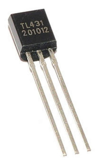

por eso pedimos que vayan paso a paso y que saquen fotos y pregunten. No criticamos a fama de correr gente sino de llegar lo mas rápido posible a una solución, tranquilizarse y mientras va avanzando va aprendiendo esa es la idea. Nunca la idea es atacar, no tiene 12 años por lo que lo va a saber entender que se lo decimos en aras de ayudar.
Ejemplo: ¿Que es esto?
Zener regulable y controlado de alta precisión y ya sabes que es una y otra cosa y así paso a paso no que hablen como loro y sin sentido.
Gracias, me lo apunto porque pensaba que era un transistor
