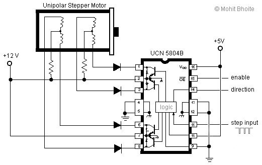

Circuito simple control motores paso a paso
eso significa que el Colector esta mal conectado es decir iría directo a la fuente? (¿vcc?)
o los transistores están en una mala configuración?
disculpa mi ignorancia soy nuevo en esto de los motores
En tu esquema los colectores YA están conectados a +Vcc
En esa configuración se conecta la carga (En tu caso una de las bobinas del Motor) entre +Vcc y el colector.
Debes incluir una resistencia limitadora en serie a la base de los transistores de potencia.
El emisor se conecta a GND.
Algo así:

aca el circuito en el que me base
un circuito de potencia para motores a pasos y mi diseño para motor a pasos.

este circuito funciona perfecto para controlar motores a paso unipolares, es el UCN5804B, es muy facil de utilizar y requiere de muy pocos componentes adicionales. ya lo he probado y anda sin ningun problema, por cierto hay que poner en los pines 14 y 15 una resistencia de 1K a GND y para activar o desactivar esa entrada unos simples interruptores a +5V
