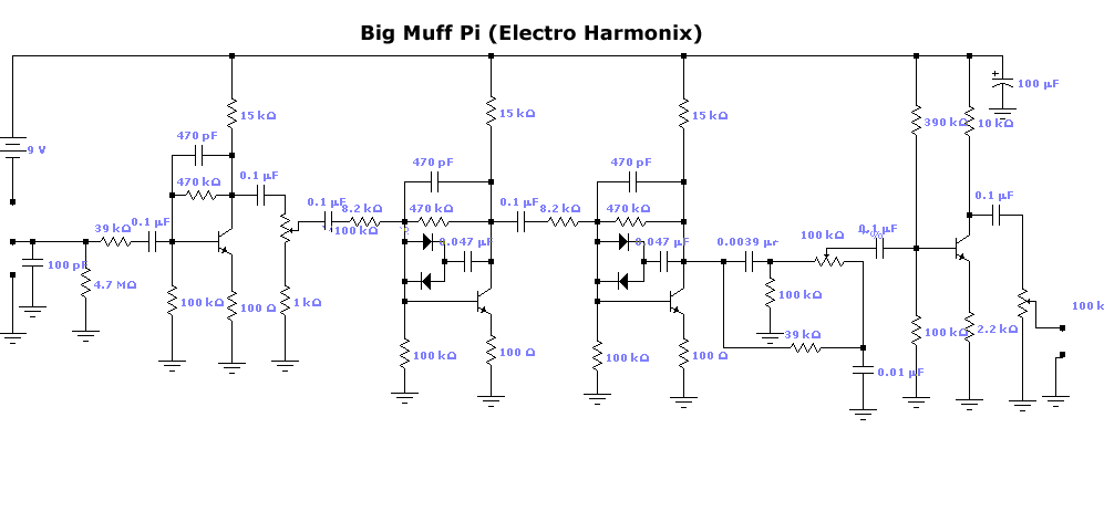

Hola, estoy montando el big muffi pi clon, no logre entender el de aquí (esquema) por que le faltan el led y el pulsador, pero encontré un circuito muy similar salvo algunas diferencias,
Alguno me podría ayudar indicándome como se coloca el pulsador (3PDT) no entiendo muy bien esa parte de ese circuito y me frustra un poco no poder culminar :/
circuito que estoy montando ---> pdf
