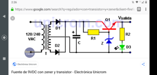

Sin el ic te da ese voltaje?
Primero antes de poner el ic debes ver el porqué no te da 12v
Podes comparar con ese esquema (solo ten en cuenta la parte del transistor y zener)
Transistor podes usar un 13007
