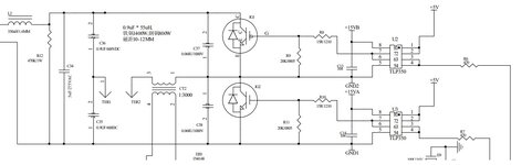

Saludos. Mi hornilla GELECT Modelo:IH-H213T al encenderla emite un sonido intermitente y no calienta . Soy autodidacta y nuevo por acá, e Estado mirando varios comentarios y uno de ellos dice qué verifique los +5V en los TLP35G y lo hice el U2 =110V entre los puntos NC - GND y el U3 = 6.1V qué me aconsejan. Qué pudiera ser los defectos.
Aqui tiene usted el esquema de las unidades U2 y U3 y sus correctos voltajes.
Básicamente, ambas deberían medir igual, solo que, trabajan de manera complementaria, si sabe usted a que me refiero con eso.
Como sea, con solo un voltímetro o tester, puede ser complicado estar seguro de que esta pasando.
Gracias. Saludos comprobé la 7805 y ok luego me fui para la parte de 15V con la 7815 y ok pero al medir los 15V en los TLP350 en el U2 pin 8 - GND me da un voltaje alto y el U2 = 14.9V ok continué hasta llegar al IGBT - IG1 lo comprobé y está en corte el C y B. Qué más podría comprobar. 👍
Con lo que dice que está en corto, no compruebe mas nada. Difícilmente consiga esos IGBT en la isla, salvo que se los quite a otro muerto. ¿si ?

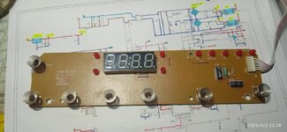

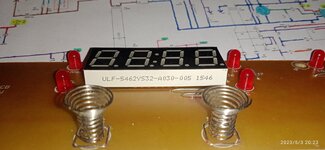

Tienes un poco de razón, pero no me daré por vencido yo los encuentro .Ya supe de alguien qué los entra a la isla.Saludos. Nesesito el pdf del panel de control de la cocina de inducción GELECT IH- H213T.
En el panel de control, en los dígitos hay varios led qué no encienden para formar algún número pero cuándo indica otras cosas si encienden algunos qué no encendían.
Y usted dirá éste tío tiene más problemas qué un libró de matemáticas 😆😆😆😅
No digo nada, solo escribo. ;)
Esos segmentos de dígitos, se prueban con un tester ( ó polímetro) , que posea la posición de DIODO y BEEPER, a veces también, se logra polarizar con la escala de hasta 200 OHMS.
Pero si en algun momento ese segmento LED enciende es porque si funciona.
Lo primero que tiene que establecer es si ese display es de CATODO común o ANODO común
Una imagen posterior de esa placa puede ayudarnos. En algún lugar del borde, tiene que decir el CODIGO del DISPLAY. Eso ayuda a saber el PINOUT
Por lo visto es un display para RELOJ, en cuyo caso, es posible que el digito mas significativo, puede que NO TENGA LEDS que superen el número 2
por razones obvias.
El display parece ser del tipo 3462AS pero no es exactamente ese porque tiene puntos en cada digito asi que dependemos de lo que usted nos diga.
