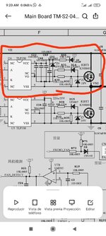

Hay una manera muy facil de comprobar esos opto - acopladores. Yo hasta diseñe un circuito para probarlos fuera de la placa. Siempre me ha llamado la atención el hecho de los 18 V referidos a la mitad del puente de potencia de igbt. Con la hornilla de inducción apagada no se mide 18V ahí en Vcc. Esa parte de las cocinas de inducción me confunde.
Aquí se generan los 18 V referidos a una tierra. La señalización de ambas tierras en el circuito es meramente normativo. Porque en otra parte del plano las cortocircuitan
En esta sección del circuito ambos igbt se disparan por los mismos 18 V pero en el caso del brazo superior los 18 V deben estar referidos a la mitad de la tensión del puente de potencia. Con la hornilla sin funcionar pero conectada a la red. Ahí no hay 18 V. Lo que no entiendo es como el igbt conmuta si esos 18 V están referidos a tierra y no hay un devanado auxiliar en la fuente para esto. Si alguien pudiera aclararme está duda lo agradecería. Saludos

....... Lo que no entiendo es como el igbt conmuta si esos 18 V están referidos a tierra y no hay un devanado auxiliar en la fuente para esto. Si alguien pudiera aclararme está duda lo agradecería. Saludos
El sistema que se basa en la carga de los condensadores C33, C48, C49 y C50 mientras el IGBT2 está saturado y por lo tanto ambas "masas" son iguales.
Al pasar al estado de corte el IGBT2 dichas masas se separan pero los capacitores han quedado cargados con los 18V los cuales son suficientes para saturar el IGBT1.

Tiene lógica. Ciertamente no había pensado en eso. Esto obligaría a empezar siempre el ciclo de calentamiento encendiendo el igbt 2 primero. Luego el 1. También explica el porque tantos capacitores en el circuito de arriba y mucho menos en el de abajo. Gracias por la aclaración

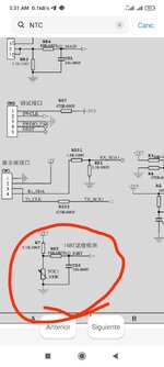

Según la literatura ese error ocurre en ese modelo cuando el NTC del igbt se bare por cualquier motivo. Te adjunto fotos del plano donde señalo lo que debes de chequear. Mencionas que el NTC mide bien. Debes medir en el pin 10 del micro que es adónde llega esa tensión analógica. Puedes hacer lo siguiente conecta la placa a la tensión normalmente y mide la tensión en el pin 10. Debe mantenerse en un valor menor a 3.3 V porque el circuito acondicionador de señal es un simple divisor resistivo seguido por un filtro pasivo pas bajo. El valor a temperatura ambiente puede variar lo que sí debe pasar es que al incrementar la temperatura la tension debe disminuir.
Aquí les muestro donde puede estar el problema. Otra manera es medir continuidad porque de seguro alguna pista del PCB está dañada. O algún elemento del circuito asociado. Revisar bien. Ojalá resuelvas.

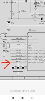

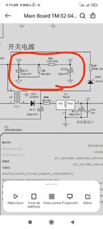

Soy de Cuba y tengo una cocina de inducción China Sx20 Xiong Liang Pin, la cual dejó de calentar en un inicio, estuve revisando algunos componentes como el fusible, el transistor igbt, el puente de diodos, el capacitor 5uF 400V y están en buen estado, a donde llega bien alimentación AC una vez conectada a la red eléctrica de 110Vac, pero ahora no enciende el display; sustituí un diodo zener 16V que estaba en corte, por 3 diodos zener en serie para lograr este voltaje, monté la placa y sigue sin encender; aún no he podido comprobar la etapa de oscilación; volví a desarmar para hacer otras mediciones de voltaje en componentes como en el ic csc7221 que es el pwm y cuando me ubico en un punto de tierra ya el multímetro empieza a fluctuar las mediciones en voltaje de directa y me dificulta continuar con las mediciones. ¿Alguien sabe porqué se producen estás fluctuaciones?. Les adjunto a éste mensaje una foto de la placa de mi cocina de inducción, de la cual no he encontrado esquema electrónico, y ver si está al alcance de algunos de ustedes.
Gracias.

Deberias empezar por analizar el porque ese zener se puso en corto, te puede dar un indicio de hacia donde ir.
El hecho de que el tester empiece a medir cosas raras al poner a tierra, puede ser justamente eso, no se pone a tierra, a menos que la tierra esté a masa o la misma tierra esté a tierra efectiva y a su vez a masa.
Dónde se reemplazó el zener por la serie de otros zeners, ¿ahora están los 16 V ?
Buenas tardes los 16 volts de los 3 zener en serie fueron comprobados antes de montarse nuevamente en placa
Buenas tardes, sobre el tema de la tierra, me pude percatar que ésta tarjeta electrónica no delimita la tierra en la parte HOT de la parte COLD, medí continuidad y es la misma tierra en todo el circuito; quizás ésto influya. Otras personas con experiencia en reparaciones me explicaron que si es un multímetro digital a veces suceden esas fluctuaciones, pero con uno analógico no.
