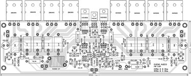

Compañeros, tengo un problemita con el amplificador que realicé, Evens Audio AK-16A, hice 2 tarjetas porque estoy reparando una consola amplificada, el asunto es que las 2 resistencias que sirven para bajar el voltaje de 75 a 15v V a través del Zener para alimentar el operacional TL072 se calientan como plancha, son de 4.7K y en el esquema pide de 3.9k , no creo que ese sea el problema, y estaba haciendo pruebas de sonido y pum se cortó el audio un segundo y luego siguió sonando pero con una terrible distorsión, ya revisé todos los transistores, cambié el operacional y nada, sigue el audio distorsionado, pero lo que me deja con dudas es que se calienten demasiado las resistencias antes mencionadas.
De 75V a 15V es una exageración, y si no usas resistencias de gran capacidad, te va a suceder lo que comentas.
¿Qué resistencia (valor en Watts y tipo) y zener (valor en Watts o su nomenclatura) estás usando?
¿Fotos de lo que estás haciendo?

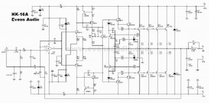

Las fotos ya están mensajes atrás, las resistencias son de 5w tal como está especificado en el diagrama, Zener de 15V 1W tal como especifica el diagrama, no es una exageración bajar de 75v a 15v mediante resistencia y Zener, es algo muy común, lo que yo pienso que la resistencia debe ser de un valor mayor al propuesto (3.9k según diagrama) estaba pensando en unos 8.2k, pero no sé cómo calcularla, buscare información al respecto.
Es normal que calienten y a veces bastante, pero tampoco que hiervan y le hagan ampolla al dedo. Como te dijo DJT 3, las resistencias deben ser de 5W por los menos y entre 3.3K a 4.7K es un valor en Ohms adecuado para la regulación de los +/-15V a partir de +/-75V. He regulado +/-15V para los opamps a partir de +/-93V con resistencias de 3.9K/5W sin problemas así que verifica todo en tu circuito si no hay alguna falla en tu PCB.
El problema de la distorsión ya fue solucionado, el problema fue que yo apreté demasiado el tornillo que sujeta el mje340 del bias y se quebró el transistor, no se porque sonaba bien al principio y después ya no, pero lo cambie y todo funciona bien, lo que no me gusta es que las resistencias de 4.7k se calienten demasiado, he realizado por ejemplo el amplificador CES-741 de megatech y con ese mismo voltaje he regulado para zener de 15v y se mantienen frías las resistencias, pero en este diseño la resistencia se pone súper caliente, lo que puedo ver es que la resistencia lleva 2 zener, el de 9.1 voltios de 1/2w y el zener de 15 voltios de 1W, dejo diagrama para que puedan ver, tratare de conseguir las resistencias originales que llevan, no tengo disponibles por el momento, tendría que mandar a traer y se tardan mucho en venir pero las pediré y las cambiare y haré las pruebas, dejare saber como me fue.
Y sobre lo que dijo DJT 3 ya lo respondí antes, si estoy usando resistencias de 5w tal como indica el layout, solo que en lugar de resistencias de 3.9k use las de 4.7k porque ya los había usado en otros circuitos y habia funcionado perfectamente con ese mismo voltaje. Dejo foto del montaje que realice.
Gracias a DJT 3 y Moonwalker por molestarse en responder.

Debes medir lo consumo en miliamperios que pasa por cada resistencia y multiplicar ese dato por la quieda de tensión que hay por elas ( creo que en tu caso sea unos 60Voltios) , P= V x I .
Lo dato obtenido es dado en Wattios dicipados en calor ( Efecto Joule) .
Asi puedes dimensionar correctamente la potencia del resistor sienpre agregando una percentagem de sobra de seguridad .

Según está hoja de datos si la caída de tensión en la resistencia es de 60V lo normal es que aumente unos 40° su temperatura sobre el ambiente

Como te sugirieron Vrainom y Daniel Lopes, aquí tendrías que dimensionar la potencia de las resistencias de 3.9K o 4.7K. En este circuito dichas resistencias tienden a calentarse más que en otros amplificadores como el CES741 es porque aparte de que deben alimentar el opamp, también deben polarizar un segundo circuito que es la etapa de Q1 y Q2 por lo que podría decir que es normal el calentamiento de las resistencias si descartamos cualquier tipo de cosa mala por allí. En este caso debes entonces dimensionar la potencia de ambas resistencias, colocando dos de 5W 8.2K en paralelo por cada rama y estoy seguro que trabajarán mejor.
Yo creo que deberías medir el consumo en cada rama, y hacer los cálculos que dijo Daniel.
Así mismo no debería ser muy alto el consumo como para lo que tiene que alimentar.
También verifica los transistores de la segunda etapa, como los zener que se usa allí, sobre todo su posición.
Puede que te sorprenda la temperatura y te parezca muy alta, Pero al no tener nosotros el circuito para realizar pruebas, entonces nos basamos en lo que tú puedas medir, por lo que si tiene un termómetro o camara térmica, nos digas o nos muestres los resultados....
