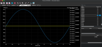

Misma duda....
Yo pienso Utilizarla en Clase G/H pero me he quedado algo estancado (Me dio dengue y apenas me estoy recuperando)
He pensado Mucho en como seria en la vida real tal cual viene en el Crown XTI4000 ya que es similar al driver de Crown XLS602
Creo Yo que con dichos Ajustes pueda soportar mayor Voltaje....
Lo he simulado en Kicad/Spice y se mira Bastante Bien Ya después lo Pasare a Multisim
    134.8 KB · Visitas: 17
