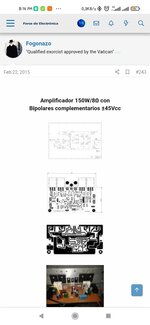

Buen día a todos!
Después de 3 años pude retomar y hacer funcionar este amplificador, reemplacé los transistores BF422/423 por 2N5551/5401, los problemas de inestabilidad se fueron reemplazando el condensador C6 de 10pF por uno de 150pF, además reduje la R de ganancia R8 a 22K, también la R7 a 22K, y por último añadí una resistencia de 100 ohms después de los diodos D5 y D6.
Hasta allí el amplificador funciona, alimentado con +/-52 volts, a plena carga (con resistencia de ducha eléctrica en 4 ohm que se llega a poner al rojo vivo) el voltaje cae 5 a 6 volts aprox en ambas ramas (sin lámpara serie), el disipador de los transistores de potencia demora en calentar, lo normal supongo pues tiene ventilación forzada.
Sin embargo, todos los transistores chicos calientan, y siempre calientan más Q1, Q3, Q7 y Q8.
Y surge mi pregunta, será prudente reemplazar todos esos transistores por MJE 340/350? Pues no consigo MPSA42/92 originales, y planeo probar elevar la tensión al alimentar el circuito.
Adjunto imagen de las pruebas realizadas. Saludos!

¿Será de calidad los transistores que calientan? El amplificador llamado Ladelec o Zener. Es lo mismo pero con cambios. De ese arme varios y no llegué a notar que los transistores chicos se calentaran. En el Ladelec El Q1 lo cambiaron por un diodo, El Q3 lo cambiaron por un TIP42C aunque se pueden poner de mejores características. Llegué a usar MJE15033, Y Por Q7 Y Q8 usaron 2SC2229 de esos llegué a usar y funcionaron bien esos amplificadores. Cuando se me terminaron esos 2SC2229, llegué a usar 2SC3619 o KTC3207.

Hola al foro!
hola pablo espero no sea tarde, respecto al problema de sobrecalentamiento en Q1, Q3, Q7 y Q8 siendo esta una etapa CFA (Current Feedback Amplifier) corríjanme si me equivoco puede que se este afectado su realimentación de corriente. una pequeña simulación mostrando hasta 1/2W de disipación en dichos transistores (Izquierda) adicionalmente puedes realizar mediciones y comparar voltajes con el esquema que tienes paginas atrás. (pegado abajo)
psd: tengo este proyecto también estancado por diversas circunstancias :LOL:
Saludos a Todos, que estén Bien!
Hola al foro!
Hola Nuk, en cuánto pueda haré pruebas con la información que indicas, muy interesante, aunque esos transistores calientan, el amplificador funciona bien, pero es algo que no me deja dormir jajaja
Gracias, saludos!
