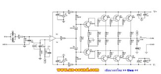

Buenas tardes me hace falta saber si algunos de ustedes conoce este tipo de plano para que me ayude a resolver las conecciones Ver el archivo adjunto 290169
Toma un lapiz y un papel, Y haz el esquema de lo que tienes en la placa. Y puede ser que con eso se pueda aportar algo que necesitas. O puedes comparar con los Amplificadores llamados 741 hay algunos que usan dos diodos en lugar de transistor de Bias. Como este por ejemplo que esta al principio de este post.
Entiendo que esto que usted nos muestra, no es un PLANO ni esquema, sino un circuito ya armado de un amplificador de audio de 15 a 30 Watts.
¿Que quiere saber de la conexión ?
Si no tiene el circuito, con un poco de maña lo puede relevar en uan hora y así le pordríamos ayudar , estoy seguro.
Aparte de cdomo conectarlo
¿ No será la mosca el problema suyo ? me pregunto. :unsure: No hablo de dinero, claro.
Husmeando por internet encontré el supuesto esquema original del megatech 741, el Crest Audio Fa800, pero parece ser que el esquema fue hecho a mano por alguien con mucha paciencia.
