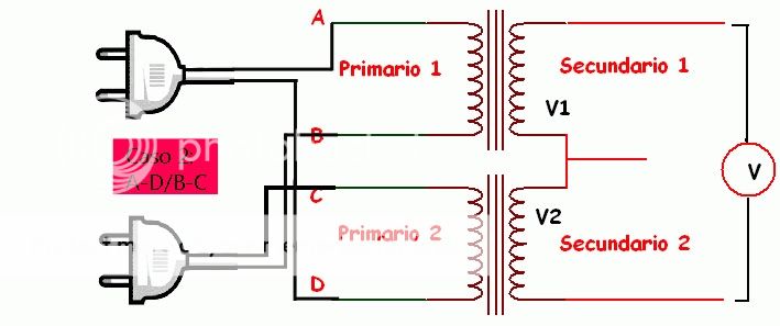

como conectar dos transformadores?

Hola.
De modo arbitrariio marca los terminales de los primario.
A y B para un transformador.
C y D para el otro.
Conecta los terminales de los secundarios en serie, en modo arbitrario (según tu criterio).
Conecta los terminales (A y C), (B Y D) de los primarios.
Con mucho cuidado conecta a la red eléctrica y mide el voltaje en el secundario (conexión en serie).
Si la medida es la suma de ambos voltajes de los secundario, esa será la conección correcta.
Si la medida es la resta de ambos voltajes de los secundario (o cerca a cero, o un valor muy pequeño). Debes conectas (A y D), (B y C). Efectuas la medida del voltaje de los secundarios en serie. Debe medir la suma ahora, y esta será la conexión correcta.

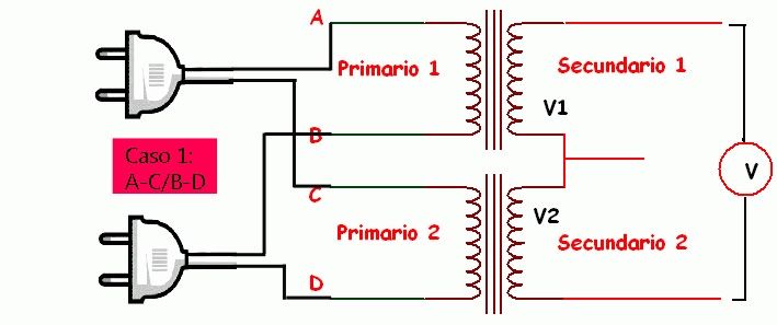

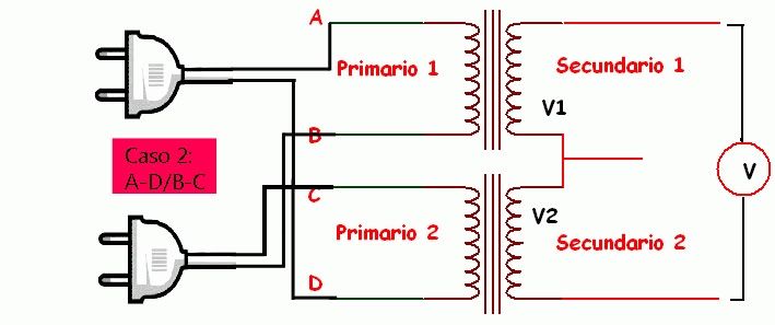

Ok ésto es lo que entendí:
CASO 1:
CASO 2:
Dime si tengo razón... yo no me llevo mucho con la corriente alterna así que todavia no me aventuro a intentarlo. Gracias
