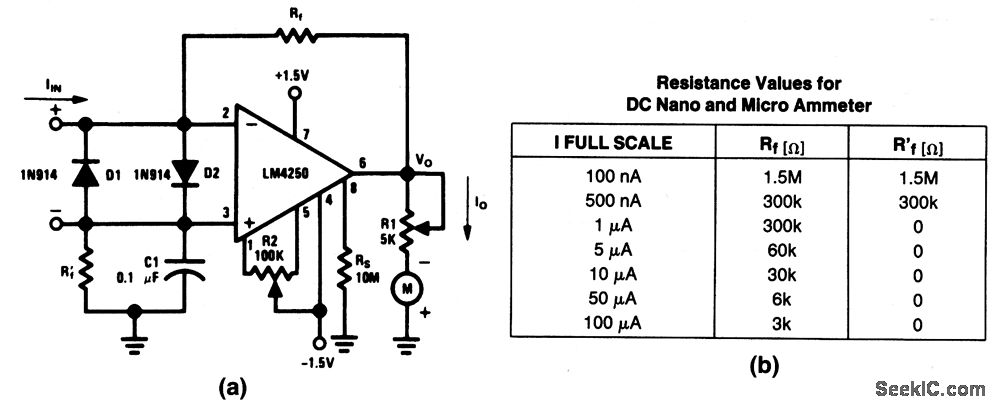

Hola, interesante el link, pero yo por ejemplo, ando buscando un micro amperimetro para utilizarlo en un RF Sniffer, he logrado conseguir un medidor de esos que ya vienen listos con su aguja y todo, pero de 100mA, mas abajo no encuentro.
Me recomendaron ponerle un transitor para aumentarle el flujo de corriente y logre exitar con la debil fuerza de algunos walkies, pero a pesar de montarlo, no me funciona. Alguien tiene alguna idea?
Yo estoy trabajando con un lm4250 que es un Amp-Op programable pero funciona como nanoamperimetro o microamperimetro DC
