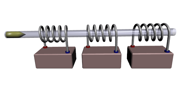

mi aplicacion es con un colega que sabe mucho de fisica, poner en practica el proyexto de un coilgun o cañon gauss pero en vez de electro imanes, con condensadores que descarguen la energia en una bobina, pero nuestro proyecto lo queriamos hacer con varias bobinas a lo largo del tuvo PVC en este link teneis un coilgun con una bobina http://www.thinkbotics.com/military.htm nuestra idea seria la imagen adjunta

no escondo información , solo que la cosa es tan simple como en el gif animado, que una bobina se electroimante primero, la segunda despues cuando la primera ya no este circulando corriente electrica, y la tercera o cuarta lo mismo, osea 1º se imanta una bobina luego la otra y etc, no todas ala vez ya q no haria efecto, esk el coilgun se suele hacer con una bobina solo pero lo que mola es intentar retorcer, y lo de los condensadores venia a que las bobinas las conecto estos mismos para soltar la energia de golpe

lo que yo eh visto de esos cañones es que llevan un secuenciador comun y silvestre y el tiempo no es lineal, el que vi tenia 4 555 con su tiempo cada uno el primero disparaba al segundo y asi sucesivamente, de cuanto serian los capa, ? Saludos

con u CI 4xxxque tiene compuertas trigger haces retardos, hasta 6 asi que 6 retardos.
o si quieres hacer ua secuencia con un conocidisimo 4017 que tiene salidas decimales y casi nada de imaginacion logras lo mismo.
ahora que ......si quieres esa secuencia que tienes que usar algo de electronica es seguro, con una bobina o una zanahoria solo no lo lograras.
podria uno se quisiese res tacaño en esquemas hacer que al descargarse uno active un T. que inicie al otro....pero con un Ci se logra precision y no salen nada.

El mecanismo de sincronizar el impulso se lo usa en aceleradores de partículas
(en física) y en algunos trenes magnéticos. Esto es porque el impulso se debe dar cuando el móvil todavía no ha llegado al centro de la etapa aceleradora electrostática o bobina, respectivamente.
En los láseres gaseosos de "cátodo segmentado" se requiere disparar capacitores de
alta tensión en secuencia exacta para excitar el medio activo (gas), a medida que el pulso
láser va avanzando por él.
Se empieza disparando el segmento de cátodo en una punta, y la descarga avanza hacia la otra punta casi junto con el pulso láser. Cada tramo de cátodo se dispara al recibir la emisión
de UV de la descarga del segmento anterior, o se ajusta el retraso de cada tramo con la inductancia de cada conexión desde un "spark-gap" único.
Es algo parecido pero en otro ámbito.
Mi idea para tu proyecto sería usar el propio móvil como elemento de disparo. Por ejemplo con
un optoacoplador ubicado a la entrada de la etapa. Cuando entra el móvil se acciona la
bobina.
