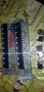

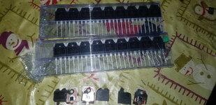

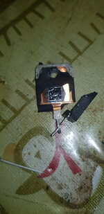

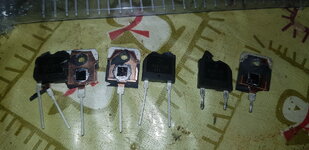

Buenas noches a todos. Vengo a presumir otra vez en mis andadas por Aliexpress, esta vez con 10 pares de NJW0302G y NJW0281G, comparándolos con un NJW0302G que extraje de un amplificador Audyson.
La primera diferencia es el serigrafiado, el extraído tiene el circulo perfecto y su serigrafía muestra los números y letras con una fuente distinta entre el número de parte y el lote, mientras que los 10 pares su círculo en el logo no es circular, sino elíptico, y su número de parte y lote tienen la misma fuente de letra.
La segunda es la pastilla, en los comprados se nota por unos pocos milímetro cuán chicos son, a comparación con el extraído, que es más grande. Dejo adjuntos para que los puedan ver.

Es difícil apreciar las diferencias, no es por crítica, las imágenes están muy faltas de luz, y nitidez.
Más allá de lo publicado, ¿cuales son tus conclusiones?

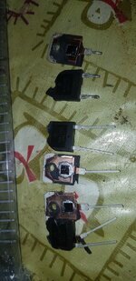

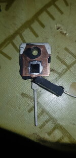

Las siento igual de pesaditas que el extraído. No pude encontrar diferencia. También veo que la pastilla del par que abrí es un pelo más grueso que del extraído. Voy a probarlos, justo me llegó otro Audyson con un canal volado. Eso si, mejor me aseguro con un foco para evitar quemar el aparato.
La primera imagen es del lote que compré, la segunda es del extraído.

El extraído está quemado, lo había guardado para compararlo, y el nuevo lo quemé con un encendedor a propósito para abrirlo. Tengo el hábito de abrir los transistores cuando pido más de 5, para comprobar que pertenezcan al mismo lote, y evitar usarlos si todo ese lote resulta ser falsificado.
Lo curioso es en los detalles que mencione en el post antepasado y el pasado. Será cosa de probarlos en la práctica.
