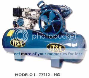

Ni se te ocurra adquirir algo parecido al de la foto... Esos no duran mucho en funcionamiento contínuo. Los que son de alto vuelo tienen el motor separado del compresor. Cuando chifla uno, el otro se queda en casa.
Interesante el tema
En grandulón azul. La cuestión es simple, si se vuela el motor nada más desmontas este. Así de simple. El otro rojo de arriba tiene el motor acoplado directamente al compresor así que es laburo extra la reparación. Amén de poner motores de mayor potencia, un compresor más grande, etc.
Acá en mi país, compresor
Milwaukee made in USA y motor Siemens!!! Aguanta de todo.
Ya te entiendo.
Que el motor no se puede quitar y colocar facílmente. Este es un motor un poco grande. ¿Por qué tanta potencia en los motores?
¿No crees que son un poco bestias?
La verdad que meter un super motor ruidoso como que no me hace gracias. Hay mucho más pequeños y son buenísimos con la misma función.
Saludo.
Es cierto, en cierto punto. En el caso de la familia, carpintería exija bastante tiempo de trabajo. Mala inversión en uno como rojo cuando se debío de invertir en uno del tipo adecuado.
Ese tipo de compresores son de hecho menos ruidosos que uno como el rojo de arriba. Ya que el motor es sencillo y solo se escucha el "Clap" cuando succiona aire el compresor.

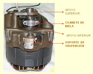

Si conseguimos esquemas como estos mejor que mejor para entender y aprender como se hacen las cosas bien hechas.
Funcionamiento interno del compresor nevera.

Todo es relativo al uso que se le va a dar, la potencia del motor es grande porque debe mantener sus rpms nominales a maxima presión.
Mover un pistón de 10cm de diámetro a 1500rpms al cual se le está ejeciendo una presión de 12-15k/cm2 en sentido opuesto al movimiento requiere potencia y de un lado debe salir.
Sobre los inconvenientes miralo de este punto de vista.
Cualquier máquina en una fábrica que realiza una acción(empaquetar un producto por ejemplo) requiere varios movimientos, hacerlos con motores y engranajes requiere bastante espacio además del mantenimiento que hay que realizar porque son piezas delicadas.
10 pistones neumáticos y 10 electroválvulas tienen un costo ínfimo comparado con 10 motores y sus reducciones y además tiene una ventaja crítica, el mantenimiento es nulo. Duran miles de horas antes de recambiar alguna pieza.
En los compresores buenos las rpms son constantes a cualquier presión (es por eso que se usan motores grandes).
Y si, son muy ruidosos.
Los compresores dónde el motor está adosado directamente al cigueñal sin ninguna reducción , son de poca vida util , el ahorro es : la reducción y el pistón que es pequeño pero mueve grandes volúmenes de aire por la gran velocidad que desarrolla (muchos pistonazos por segundo) . . . salvo los industriales dónde están mejor calculados , utilizan mejores materiales y están menos "ahorrados" ;)
Eso se debe a las altas velocidades de desplazamiento del pistón , y como no es lineal la transferencia de velocidad con la vida util , o sea que a doble de velocidad no implica mitad de vida util , puede ser la décima parte . . . o solo segundos :D.
Los compresores con reducción a polea tienen pistones más grandes (mayor volumen) y menor velocidad) y una mejor expectativa de vida útil. Su velocidad es de entre 4 o 5 veces menos rpm's.
