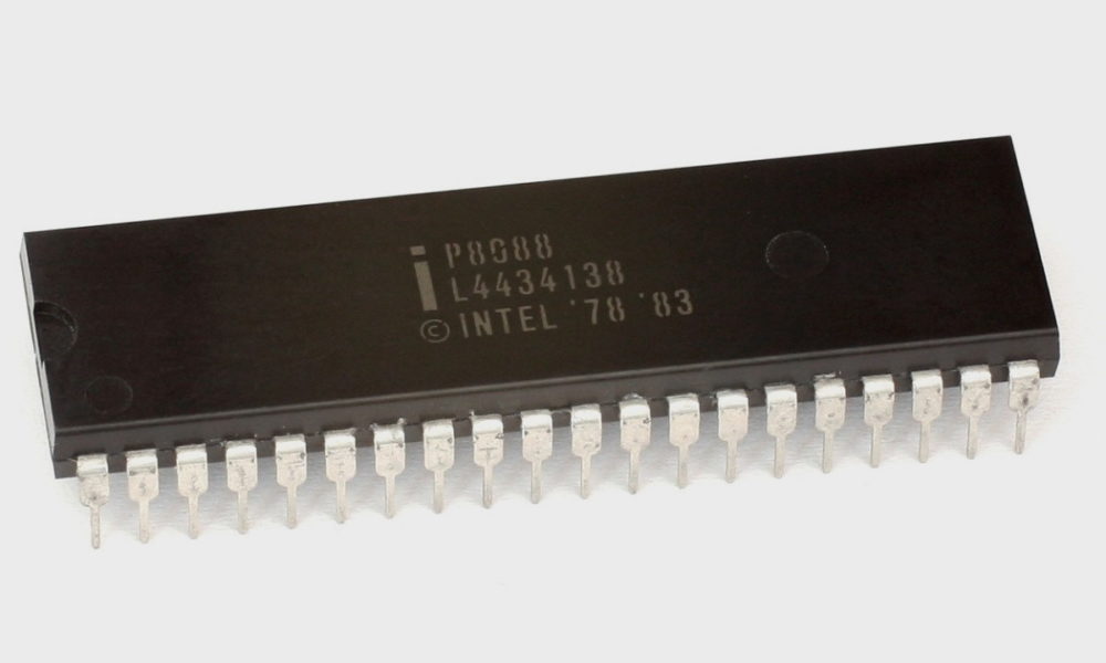

Computadora casera con procesador 8088 (no PC)
