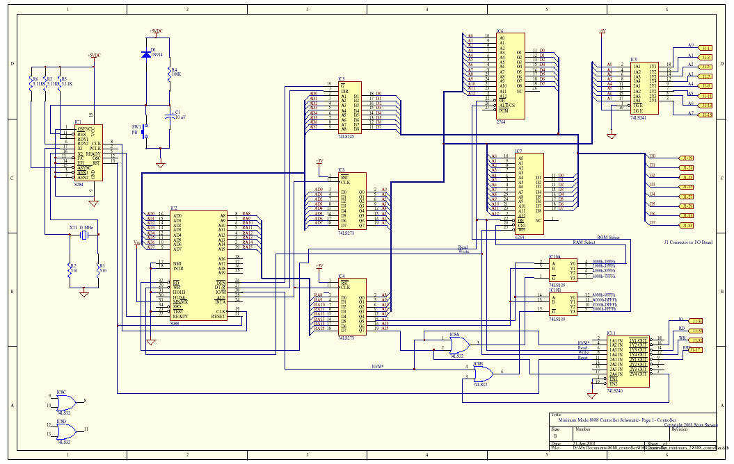

Computadora casera con procesador 8088 (no PC)

Realmente este proyecto es totalmente didáctico, ya que cualquier AVR o procesador de teconología RISC es mas potente, y ni hablar que un DSP es mucho mas poderoso, amplio, y útil, que estos mega tostadores (incluyendo el mio). La única ventaja que ofrece, es que puede direccionar y/o tener, un mega de memoria en su mezcla de ram/rom. Pocas aplicaciones empotradas exigen tanto...
Cualquie otro chip que pueda corres a velocidad cercana a un pentiun o un amd de tecnologia risk seria superior, pero de momento los microcontroladores actuales distan mucho de eso porque ese no es su fin, si tomo el micro de un PC actual y hago otra cosa como control industrial seria sinceramente descomunal, no olvidarse que si bien estos estan optimizados en ciertos aspectos para funcionar en un PC en si mismo solo son un micro procesador(no olvidar que los pic y avr son microcontroladores que no es lo mismo) Lo que lo comvierte en un PC es la bios, sin ella no existe el PC
De echo podria utilizar el micro de cualquier PC actual y crear mi propia arquitectura haciendo mi propia bios de acuerdo a mis propios lineamientos

En cuanto a este sistema que hice en particular, es un procesador 8088 basado en el original de intel, con arquitectura Cisc y Von Newman. Incluye un micro sistema operativo empotrado en el bios el cual tiene servicios de comunicacion con puertos y controlar dispositivos como lo es la LCD con solo hacer pase de parametros a interrupciones. Eso tambien lo logre con microcontroladores RISC y buses Harvard.
La unica ventaja tentadora en mi sistema es la gran cantidad de instrucciones, el mapeo de 1MB de direcciones de memoria mas 64K de direcciones de perifericos, acceso a bus de 16 bits y las instrucciones del mismo ancho. Pero es un sistema demasiado grande para aplicaciones que un dsPIC puede realizar con mayor eficiencia. Es un sistema didactico nada mas. Ahora que si agarro un K6 a 500 Mhz, y reescribo su bios (he estado tentado que no es para nada dificil ni compicado), tendre un sistema tan grande, que no tengo aplicacion actual que amerite tanto hardware.

hace unos dias mientras buscaba un transformador de un router me encontre entre el monton de cables y accesorios a mi tarjeta procesadora 8088 algo maltratada de aquel diseño prototipo que funciono solo 15 minutos, la forma como lo habia construido era utilizando la modalidad de las mainboard aprovechando los zocalos ISA esos negros de 8 bits donde se conectaban las tarjetas vga, modem, ide, etc, le extraje con cuidado esa parte de los zocalos de unas tarjetas de computadoras (le meti sierra) y aproveche sus interconexciones paralelas, luego construi los modulos independientes de memoria RAM, ROM y el PPI cada uno en tarjetitas con sus terminales para insertarlos en los zocalos, de esa manera solucionaba hacer tantos cableado, naturalmente los pre-diseños fueron en protoboard y tarjetas perforadas y de alli que se me ocurrio usar los zocalos ISA de las mainboard 8088, 80286, que abundaban en paruro, estos dias haber si posteo imagenes de mis tarjetitas rusticas dibujadas a mano con plumon indeleble que me dan cierta verguenza mostrarlas ahora jeje, con los zocalos negros defini un standar de pines para que los modulos pudieran ser compatibles con otros procesadores como el 8085, z-80, 8048 etc de ese modo era mas facil la sustitucion de uno un otro procesador, ahora que contamos con herramientas de software para diseño de circuitos y esta mas al alcanze en costos mandar hacer los impresos a terceros en mejor acabado, me animo a realizar mi rediseño de los modulos usando el PCBwizard y subirlo al foro, pero aun asi a este artificio le faltaria un alma , me preguntaba si el amigo antiwordlx podria apoyarnos con el software o bios del mismo y quizas tambien otros colegas puedan participen en el diseño del conjunto o ampliar sus posibilidades.
El mio ya tiene un bios y servicios que yo mismo programe para controlar diversos dispositivos... pero ahorita ando bien corto de tiempo con mi ingreso al posgrado... pero yo encantado de hacer dispositivos... puedo acesorarlos en lo que se pueda...
Gracias por su apoyo Antiworkx le molestare justamente por una bios para este artificio, yo solo le hize un programa al mio a manera de pasamensajes de caracteres alfanumericos,
Bueno aqui posteo las imagenes de mis tarjetas caseras, rediseñare todas las tarjetas poco a poco y en vez de esos zocalos grandes usare unos tipo molex hembra y macho usando la misma presentacion de tarjeta principal horizontal y las demas en vertical, probare con cuales queda mejor, hare un diseño lo mas minimo posible de hardware basandome en el diagrama que han posteado mensajes atras incluso el diseño quizas lo limite a un solo segmento de memoria osea 64 Kbytes , salvo alguien manifieste antes alguna razon para la que nos pueda servir tener un espacio direccionable de 1 mega byte.

Tienes el pcb de tu placa? me interesa saber como organizaste las pistas, eso a mi me dio mucha flojera XD
las pistas las hize a mano en papel canson, el modelo que muestro en imagenes es uno de los modelos que hize y sobrevivio al olvido, ese modelo esta hecho para el microprosesador 8085, mi version de 8088 anda perdida solo encontre la tarjeta de la cpu (contenia solo micro, reloj, latch y buffers), practicamente voy a rediseñar las tarjetas desde cero con pcbwizard y los ire subiendo al foro por si se animan otros foristas hobbistas a armarlo y bueno hay que reordenar las señales en los slots para las tarjetas de soporte ram, rom , ppi , rtc, usart etc.
