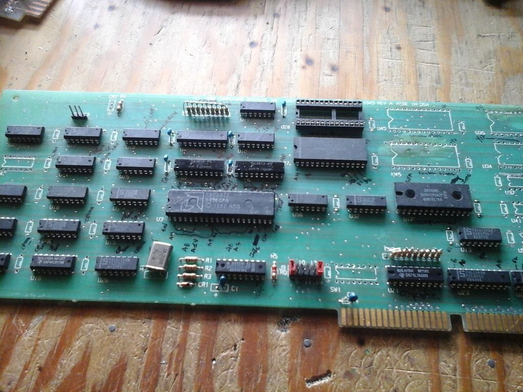

tienes razon antiworldx me concentrare en las lineas de datos, direcciones y control nesesarios lo del coprocesador era ya volar mas alla de este proyecto jeje, bueno aqui estan mi placa del cpu 8088 el anverso y reverso tomadas con mi celular de 2 mpixels, en el nuevo diseño tampoco podemos librarnos de los puentes tambien hay la opcion de hacerlo en doble cara pero como no domino mucho el diseño de dos caras para no complicarnos sera en simple cara con una veintena de puentes , este modulo iba conectado con un flag a unos terminales para acoplarlo a la tarjeta de buses.
esta seria la disposicion aproximada de la distribucion de la tarjeta principal, a un extremo el microprosesador 8088 con sus latch, buffer y reloj , al medio 4 zocalos destinados a la memoria del sistema los 20 bits de direcciones, 8 de datos y unos 5 de control, mientras que el segundo bloque de 4 conectores estarian disponibles para los devices y solo tendrian un bus de direcciones de 16 bits , 8 de datos y varias señales de control, los pines sobrantes serian reservados para la interconexion entre los devices, y al final tenemos un ppi 8255.

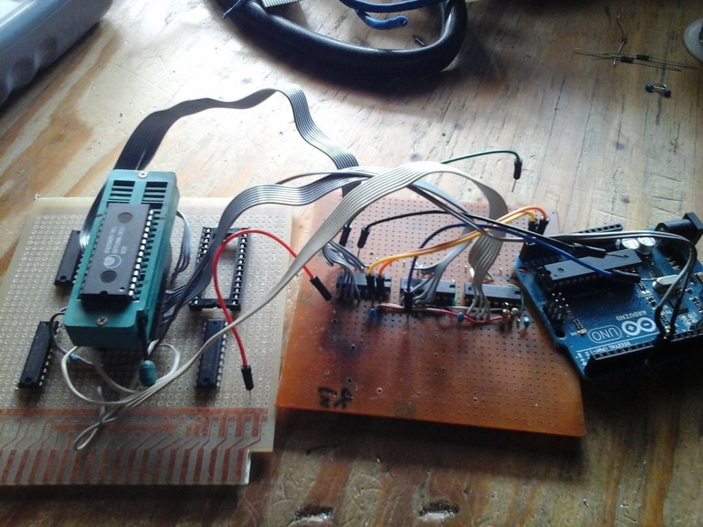

Avefenix586 en este momento estoy desarrollando un prototipo con el 8088 , realmente entre los trastos que tengo consegui una viejo hub que tiene un 8088 con sus registros y memoria , para evitar complicaciones decidi desarrollar con arduino un emulador de eprom, eso para mayor comodidad.
Adjunto algunas fotos a ver quien se anima a seguir con el proyecto.
que tal hackmanice recien me doy una vuelta despues de tiempo y vaya que me doy con la sorpresa de que alguien mas anda embuido en hacer andar un 8088 :) pero contadnos como vais ya lo echaste a andar en alguna aplicacion? y como lo estais programando? con algun lenguaje de alto nivel o en assembler? relatar un poco mas de lo que estas desarrollando, cuando vi las primeras imagenes de cableados entre protoboards si que me resulta una pesadilla por eso veo que es imperativo armar mi diseño con tarjetas modulares que por las ocupaciones me he quedado corto para ir avanzandolos, osea los tengo desarrollados en papel y los quiero pasar a PCB wizard para que me queden mejor hechos y con mejores conexiones de las que solia hacer a mano antes y pues solian haber pistas rotas, carcomidas o falsos contactos, y claro recuerdo que la parte de meter un programa en una eeprom era algo no muy al alcanze y algun error tenias que volver a encargar que la regrabaran hasta quedar mas depurada pero yo para entonces me consegui una e2prom regrabable a la que le cargaba el programa mediante un programador que vi en una revista electronica y que se manejaba desde el puerto paralelo con programacion Pascal, pero previamente me ayude a escribir el programa con un pequeño compilador basico hecho en pascal tambien, entonces escribia mi programa lo convertia a Hex y con el programador lo cargaba en la memoria e2prom y de alli a la tarjeta modular, tambien se me ocurrio en el modulo actual apoyarme con un PIC 16F876 para emular la memoria ROM pero bueno avanzare con la tarjeta principal o mainboard y la subire para ver si se animan a fabricarla aunque sea con el metodo de la plancha y asi evitarnos tanto cableado :cry:
como parte anexa quizas ese programador antiguo podria ser rediseñado para que funcione con un PIC para programar memorias Eprom de diferentes capacidades :) , crearle una aplicacion de visual basic que se comunique con el PIC para volcarle el contenido Hex a programar en la memoria :D
