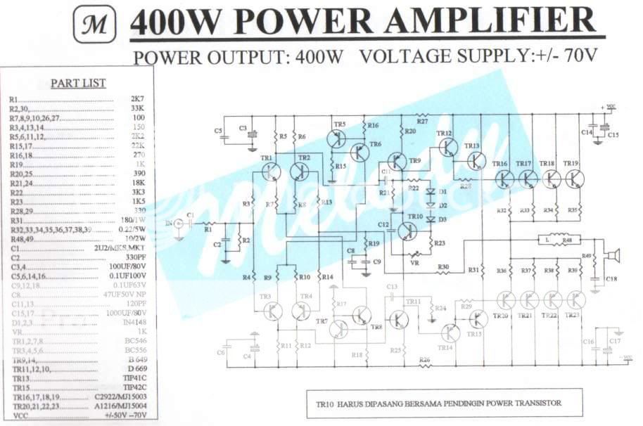

Bueno, para que no decaiga el tema, pongo un Diagrama.
A ver si quiere andar la ardilla :D
Etapa de entrada Diferencial Doble, o al menos eso parece!
Espejos de corriente?
Vas y etapa de salida comunes. Complementario.
¿A altas potencias, una etapa de salida complementaria es más estable? Hablando en términos de manejo de potencia.

En efecto, son 2 diferenciales en configuración simétrica. de echo "Todo" el amplificador es "Simétrico"

Es interesante el sistema de compensación térmica de este amplificador, ya que Tr10 no va sobre el disipador de calor como se acostumbra a usar, en cambio van conectado los diodos, muy parecio al Leach Amplifier http://users.ece.gatech.edu/mleach/lowtim/. respecto a lo que comenta tacatomon acerca de espejos de corriente en la etapa diferencia mejoraría mucho el rendimiento de la etapa diferencial y reduciría la distorsión, pero yo preferiría usar el modo cascodo, para mantener el voltaje de esta etapa lo mas constante posible en los transistores donde se genera el proceso de realimentación y recordemos que es la primera etapa de ganancia de voltaje, de esta manera evitaríamos el efecto early y podríamos usar transistores delicados y con buenos parámetros como baja Cob (capacitancias parasitas), alta ft (ancho de banda) y bajo ruido.... respecto a la etapa de salida que tiene esta amp es un triple Push Pull con un beta de algo asi 64.000 :D suponiendo que el beta mas pequeño es de 40 en los mj15003, esta etapa de salida no tiene problemas para controlar un parlantes a alta potencia, también ofrece una impedancia de entrada bastante alta evitando cargar la etapa de ganancia de voltaje, claro que esta etapa de salida requiere que los transistores que forman la etapa esten sobre el mismo disipador para poder lograr una compensacion termica adecuada (bueno, esto debe usarse de esta manera cuando se usa un bias spreader convencional, sin los diodos y poniento Tr10 sobre el disipador, lo que no estoy seguro es si esta modificación permita que Tr12,Tr13,Tr14,Tr15 tengan que ir sobre el mismo disipador que los Mj15003) habria que probar.
Hablando de estapas de salida, estoy probando la salida Quad push pull, la encuentran en el LC end millenium amplifier, el simulaciones los resultados son hermosos :D, usando BJTs 8ohm a 200W obtengo cifras de THD 0.002%, que anteriormente solo obtenía con mosfets, en mi CFA mini.

Interesante ampli Hazard. No parecen lazos anidados de realimentación, sino mas bien 2 realimentaciones en simultaneo. La verdad es que seria interesante de analizarlo. Tengo nula experiencia con valvulas.
Pero no veo que coincida con la topología de realimentación de corriente que muestran tanto National o Texas o PCPAudio. Es decir, el ancho de banda en un VFB varía segun la ganancia, no así en un CFB, donde ambos son (hasta un punto) independientes. Esa superposición de cualidades no veo que resulte en algo.
Sobre el ampli con los 3 diodos, puede ser por el tema del tempco, para disminuir mas el Bias ante un aumento de temperatura. Igual se pueden hacer arreglos con otro transistor mas, para aumentar ese parámetro.
Existe otra manera de cargar el input y es con un espejo de corriente, entre el colector del Tr de entrada, y una segunda etapa.
