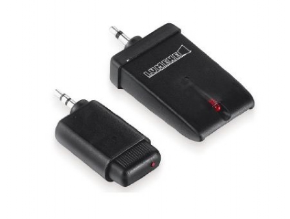

Lo que te refieres es al 12V Trigger eso se soluciona con un wireless trigger:
http://www.supersonido.es/p/lumene-wireless-trigger-12v/
Muchas Gracias Yaitronica por tu respuesta pero no soluciono nada.
La pantalla que tu dices vale 350 euros mas que la que compre (son unos cuantos dólares) y el wireless trigger no lo puedo usar porque yo no tengo conector en el lado de la pantalla, solo en el lado del proyector.
