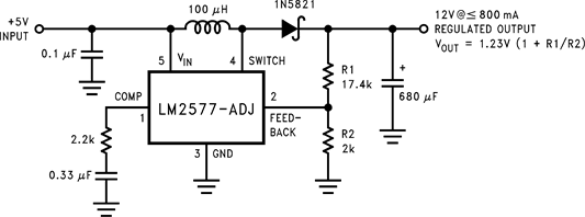

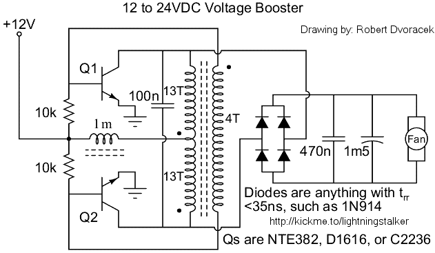

Tengo un ventilador de 24 V y lo quiero conectar al carro pero el voltage es de 12 en el vehiculo, quisiera saber cómo hacer un elevador de voltage que duplique este nivel de tension de CD.
Hay que saber la corriente que consume y comprate de esas placas que son step up que vienen armadas solo hay que regular el voltaje con el mutlivuelta y listo
Son similares a esto
saludos daniel...de en mi pais esto no se vende...y si alguien lo importa desde otro lugarlo venderia muy caro...
si tuvieras algun plano para construirlo me seria de mucha utilidad. gracias
Hola, esta echo con el LM2577, a este lo consigues en tu país? perdona me había fijado que estas en Cuba y por aquí tenemos muy en cuenta el problema que tienen para obtener material
Pero eso es muy complicado, si consigue el LM2577 lo hace mucho más rápido
Y si no lo puede conseguir, entonces que eche mano a un MC34063, que lo puede reciclar de cualquier placa de computadora junto con el diodo y el mosfet y tiene un circuito muy simple también
O con transistor y diodo externo según consumo que aún no nos ha dicho nada
