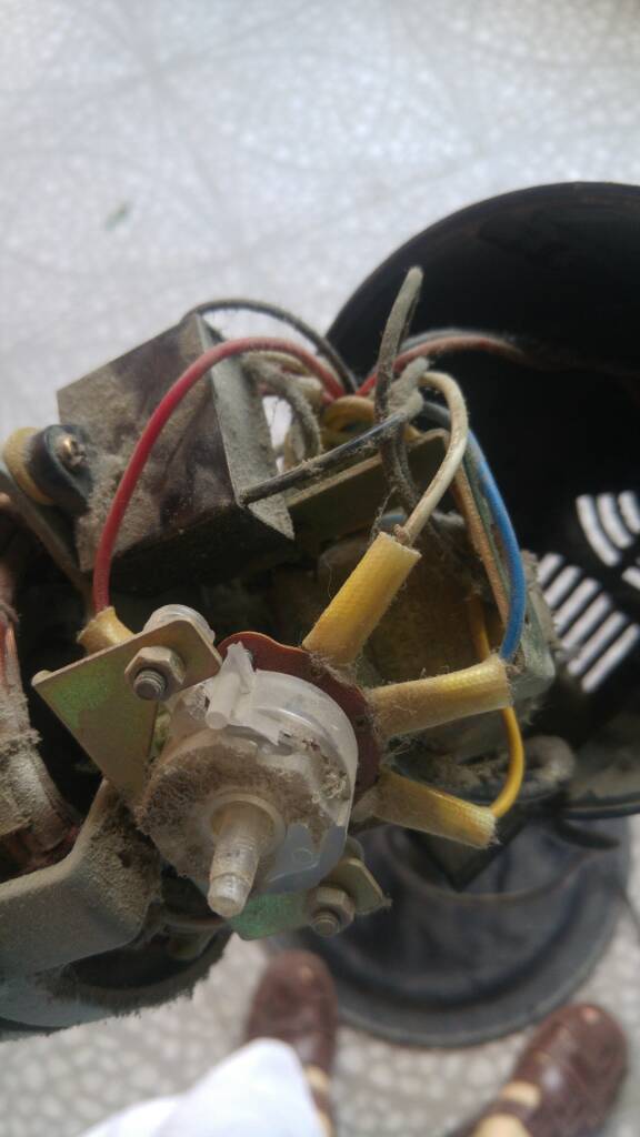

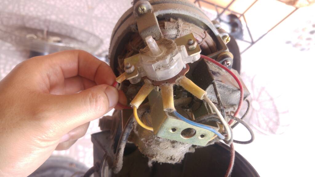

Muy buenas tardes, tengo un ventilador industrial brisa modelo P0-20, el selector de velocidades se daño, compré un genérico, pero es diferente el sistema de conexión, adjunto fotografías del selector dañado y del selector genérico, agradecería de antemano si me ayudan como adaptar el selector genérico, ya que no quiero causar un corto circuito, el motor para girar la cabeza del ventilador esta dañado, lo cual descartaría solamente el sistema para giro, solo me quiero enfocar en las velocidades

Aparentemente el rojo es el común , entonces:
Rojo y nada = 0
Rojo y Blanco = 1
Rojo y Celeste = 2
Rojo y Amarillo = 3
Saludos !
