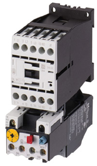

Perdonad mi ignorancia, pero por relevo os referís a el salva motor (fusible-motor)
Ya que no contestaron....
Relevo = relevador = relé.
En este caso se refieren a los relés que comandarían lo contactores.
Y yo también me lío bastante por la mezcla y cambio de nombres en cuanto a los "aparatos" se refiere.
No no , es un "coso" con tres bimetálicos , uno por fase , cada bimetálico es calentado por una resistencia serie (para cada fase) , dónde falte una fase , el motor no arrancará y las otras fases consumirán muchísimo , entonces bimetálicos se doblan y accionan mecánicamente contactos NC para parar contactor , y contactos NA para alarma .
Por otro lado se los puede anclavar (mejor opción) o dejar de funcionamiento libre , se enfrian y vuelven a conectar (mala opción)

No no , es un "coso" con tres bimetálicos , uno por fase , cada bimetálico es calentado por una resistencia serie (para cada fase) , dónde falte una fase , el motor no arrancará y las otras fases......
Eso creo que lo llaman "guarda motor."
Los he usado en los cuadros de los montacargas y no lo tenía por relés. :oops:
:unsure: pensándolo bien todo son relés, todos se basan en un conjunto compuesto de una bobina que crea un campo magnético y acciona uno o varios contactos.
Sólo que unos don mas "industriales" que otros.
El guardamotor es una unidad en si misma , parecida a una llave magnetotérmica con un calibrador-ajuste de corriente.
El relevo , relé térmico o de sobrecarga , es un módulo , inutil si está solo , se lo conecta en serie con el contactor por medio de tres patas tipo alambre que se ven arriba , la otra salida-entrada son los tres tornillos gruesos.
El disco rojo es la calibración , boton rojo de prueba , botón giratorio azul elige entre enclave y no , y sus contactos auxiliares NO y NC a la vista.
Ya adosado a un contactor su función se asemeja al guardamotor , salvo que no se acciona por lleve mecánica sino por comando eléctrico.
