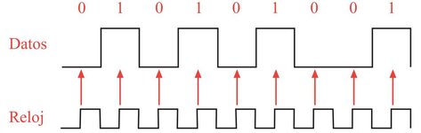

¿ porque divido por 10 ? porque los protocolos son asincrónicos y se transmite de a BYTE y como al byte se le suman 1 de STAR y 1o 2 bit de stop para sincronizar los datos, mas una pausa, para redondear, lo divido por 10 y listo, me da cerca el valor del ancho de banda.

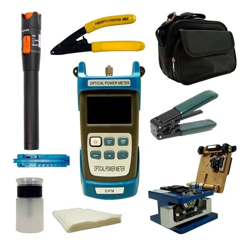

Los cables de fibra óptica para comunicaciones, se cortan con una herramienta pequeña especial, que cuesta una fortuna y que garantiza la transferencia adecuada. Si lo corta con alicate comun ....su oportunidad es casi cero. Vea los links abajo, la norma no la invente yo le aseguro.
La norma para el cable RJ45 que yo sepa termina en 100Megas o poco mas.
800 mega por Rj45 se extingue en poco distancia de cable , la capacitancia se come la propagación
Muestre fotos, ahora, me cuesta creer lo que dice :unsure: ;)
LEA ---> ver esto
Herramienta de corte --> ver imagen aqui

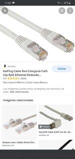

Creo que se está confundiendo de cable, el que yo me refiero es el cable de red que se conecta a un módem
    245.9 KB · Visitas: 7
No, no me estoy confundiendo, la norma ETHERNET asincónica por cable RJ45 es HASTA 100 MEGAS , lea la página del link que le puse en mi respuesta anterior. Yo no invento las normas, ya existen
Lo que le dije es que el QUE SI PUEDE llegar a 800 MEGAS es el de fibra optica , pero no el cable de alambre trenzado, o sea el RJ45 :unsure: :rolleyes:
En su defecto usted necesita un cable RJ45 pero de categoria 7A hasta 1000 MEgas, cuando lo corto, perdió la categoria, compre otro.
Es un cable muy especial, que NO acepta manipulación segun he leido recien
