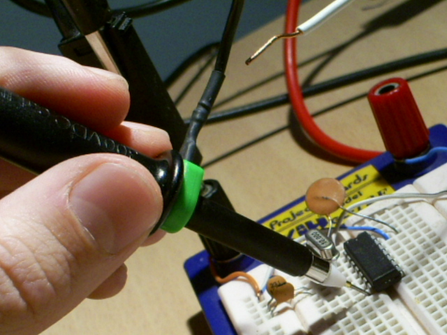

La pregunta acá es: Que ancho de banda tiene la punta?... :oops:
Porque el sistema de medición se compone del oscilo y la punta, ojo al piojo. Ejemplo: soy el feliz poseedor de un Hitachi analógico de 100 Mhz, pero para el uso diario (fuentes switching y audio) uso unas puntas sin marca de apenas 10 Mhz (con suerte). Y entonces, mi "sistema de medición" que ancho de banda tiene?...
Para peor, suponte que tienes el excelente Rigol de 20 Mhz y usas una punta de 20 Mhz....ohh, eres feliz?....NI AHÍ MUCHACHO!!!!:eek::eek::eek::eek:
Resulta que si el osciloscopio te dice que su ancho de banda es de 20 Mhz, en realidad te dice que ahí ya te miente en 3dB de menos respecto de lo que estas midiendo. Si le pusiste una punta de 20 Mhz que también pierde lo mismo a esa frecuencia, tu error de medición es de 6dB y empezaste a perder ancho de banda mucho antes.
Nadie les da bola pero ojo con las puntas de prueba que también forman parte del "sistema de medición". En general se aconseja que la punta de prueba sea de mayor ancho de banda que el osciloscopio. Cuanto mas depende del bolsillo de cada uno, en mi caso personal uso unas monchitas de 10 Mhz para el uso diario y guardo las buenas (unas Hitachi de 100 Mhz que vinieron con el equipo y otras de 60 Mhz que compré hace un tiempo) para "temas especiales".;)

Con el tiempo, cuando tengas experiencia, y según para lo que uses el osciloscopio, es posible que, debido a que la masa de la punta de prueba es la tierra de la toma de corriente, no puedas hacer ciertas mediciones en circuitos como la zona caliente de una fuente conmutada. Para casos como ese, se usan las sondas diferenciales, cuya masa o negativo no está referenciado a tierra, y puedes medir sin peligro. Te pongo enlace a una que te permite medir hasta 700 voltios. Se alimenta a través del puerto usb. Yo tengo 2, una para cada canal

!Como tanbien es possible enpleyar un transformador ayslador galvanico , o sea un transformador de dos bobinas con mismo numero de espiras ( relación unictaria 1:1 ) conectado entre a la fuente conmutada y la Red Electrica y listo !
Puedes medir sin cualquer miedo de estropiar lo valuoso Osciloscopio , sinples eficiente y muy barato !

Jamas nadie ha hablado de sacarle la tierra al osciloscopio mas sino al dispositivo que se quiere medir, a donde uno meterá mano, en donde ese error puede ser fatal.
El transformador aislador evita eso, ademas tiene la ventaja de que al no tener referencia a tierra "El dispositivo a reparar" ya no hay problema con la tierra que si tiene la punta del osciloscopio.

Un transformador ayslador galvanico nada mas es que un transformador de dos devanados separados de mismo numero de espiras .
Portanto la tensión de entrada es la misma de salida , como NO hay cualquer contacto electrico y si solamente magnectico entre los dos devanados , NO hay lo peligro de cualquer circulación de curriente caso lo devanado secundario tenga contacto con la masa o tierra , cosa inadimissivel con la Red Electrica , o sea un belissimo corto circuito que dispara los disjuntores y termicas del tablero.
La sonda diferencial y aislada , permite medir cualquier cosa con el osciloscopio , incluso las hay para alta tensión. Válida y segura.
Aislar de tierra el aparato a medir con transformador de aislación y medirlo con un osciloscopio convencional conectado a tierra y obviamente el cocodrilo de la punta conectado también internamente a tierra , punta de x10 o x100 supongamos . Válido y seguro
Digamos que la punta diferencial es una cosa mas modernosa y sería hasta mas práctica para medir aparatos electrizados de muchísima potencia , aunque si bien protegemos al osciloscopio , todavía peligramos nosotros si tocáramos mal , distraidos.
El método de transformador de aislación es mas antiguo , no usual con equipos de mucha potencia , ya que sería enorme , pesado, incómodo y carísimo , pero tiene la ventaja de permitirnos trabajar con ellos mas tranquilos.
