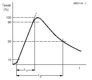

A fin de calcular la energía disipada durante un impulso, se hace con la referencia generalmente a una onda normalizada de la corriente. Esta onda esta prescrita por la norma “IEC 60-2 secciona 6” tiene una forma que aumenta desde cero al valor de pico en un el tiempo corto, disminuyendo hata cero o de una manera exponencial, o bien sinusoidal. Esta curva es definida por el el tiempo principal virtual (t1) y el tiempo virtual al valor medio (t2) como el mostrado en la Fig.1.[SIZE=-1] [/SIZE]
Fig. 1
El cálculo de energía durante la aplicación de tal impulso viene dado por la fórmula: E = Vpeak x Ipeak x t2 x K
donde:
Ipeak = corriente de pico
Vpeak = voltaje a la corriente de pico
K es un constante que depende de t2, cuando t1 va de 8 a 10 microsegundos;
ver Tabla 1.

La energía máxima no representa entonces la calidad del varistor, pero puede ser un indicio valioso cuando comparamos diversas series de componentes que tienen el mismo voltaje.
La energía máxima indicada por los fabricantes es válida para un impulso estándar de duración entre10 y 1000 microsegundos, que dan como maxima variación de voltaje un 10 % para 1 mA.
Cuando se aplican más de un impulso, recurriremos a las tabla que a tal efecto nos proporcionan los fabricantes.​

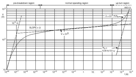

CARACTERISTICAS ELECTRICAS
Características típica V/I de un varistor de ZnO​
La relación entre la tensión y corriente en un varistor viene dada por:​
V = C x Ib
Donde:
    • V es el voltaje​
    • C es el voltaje del varistor para una corriente de 1 A.​
    • I es la corriente actual que atraviesa el varistor.​
    • b es la tangente del ángulo que forma la curva con la horizontal. Este parámetro depende del material con que está fabricado el varistor; en el caso del ZnO su valor es ? = 0.035​
    Ejemplo:
    Supongamos una varistor con un valor de C = 230 V. a 1 A. y b = 0.035 (ZnO)
    Entonces:V = C x Ib
    Para una I =10-3 A V = 230 x(10-3 ) 0.035 = 180 V
    Y para una I =102 A V = 230 x(102 ) 0.035 = 270 V

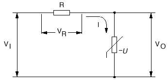

LIMITACION DE TRANSITORIOS DE TENSION CON VARISTORES DE ZnO
En la Fig.2 el voltaje de alimentación Vi es derivado por la resistencia R (p. ej. la resistencia de línea) y el varistor (-U) seleccionado para la aplicación.​
Fig. 2
VI =VR +VO
VI =R x I + C x Ib
Si la tensión de alimentación varía una cantidad DVI la variación de corriente será de DI y la tensión de alimentación podrá expresarse como:​
(VI + DVI )=R x (I + DI) + C x (I+DI)b
Dado el valor pequeño de b (0.03 a 0.05), es evidente que la modificación de C x Ib será muy pequeña comparada a la variación de R x I cuando VI aumente a VI + DVI .
Un aumento grande de VI conduce a un aumento grande de VR y un aumento pequeño de VO​
