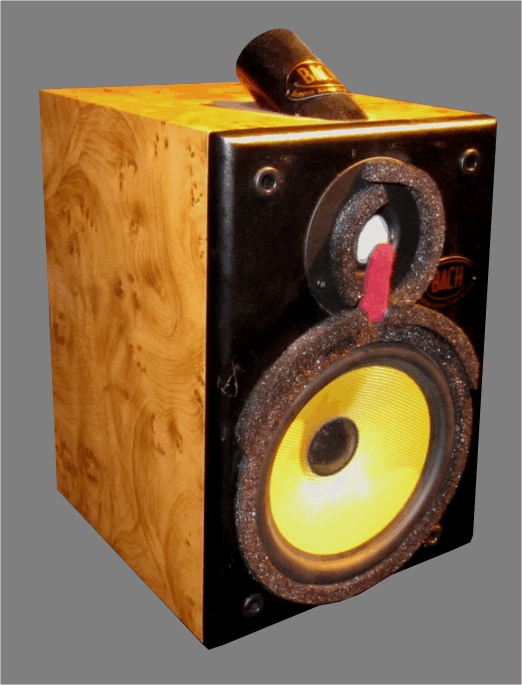

Esteticamente se ve muy bien, pero si no contas con tanto tiempo para dedicarle al diseño, las opciones simples.

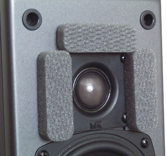

Los de Wilson Audio se resignaron tambien
