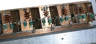

!La segunda foto mostra un bueno ejenplo dese filtro de entrada para receptores de STL , peeero las bobinas NO son entrelazadas entre si !
Deben manter una distancia optima entre su eijes (cientros) de modo a lograr lo mejor acoplamento magnectico.
Poco acoplamento ( bobinas lejos) la pierda por inserción del filtro aumenta en mucho , ya lo contrario , las bobinas demasiadamente cercanas ( NO intrelazadas tal como en la foto) , lo factor de forma del filtro ( poder en rechazar las frequenzias indesejables ) es mediocre o sea la banda pasante es muy ancha.

Hola, esta es la etapa amplificadora selectiva que armé siguiendo consejos del amigo radium y Daniel Lopes
Faltó descargar el archivo del analizador para ver con mas detalle todo el ancho de banda con se se estaba midiendo y las señales que podian amplificarse, pero mas tarde las puedo agregar.

!Felicitaciones , lo Video te quedou un verdadero lujo!
!Una cosa que es inprescindible en ese diseño son las blindagens (muros) entre los pasos amplificadores!
Esas pueden sener hechas muy facilmente con hojas sacadas de latas de Leche Nido o se quiser PCB virgen .
!Lo segredo es que un paso NO pueda veer lo otro , asi garantizamos una ejelente filtragen !
!Suerte en los desahollos!

Lo filtro de entrada puede sener mejorado aun mas , basta poner mas una Celda L y C entre las que ya estan armadas , eso aumenta aun mas la selectividad garantizando una mejor rejeición a senales interferentes ( y altamente molestos).
Otra dica de Oro que dejo aca es poner un filtro tipo trampa (rejecta banda) para la banda de FM (88 hasta 108 Mhz) justamente en la entrada de RF del receptor STL.
