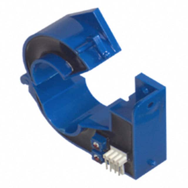

Tenes sensores como este que miden hasta 100A
Para 150A tenes modelos como este CSLA2DG de HONYEWELL
Este modelo es para 300A de LEM USA
Hay infinidad de modelos solo hay que buscar cual se adecua más a tus necesidades

hola, PANDA me parece a mi o esos sensores son de bobina, o sea para CA .
son toroides, con alambre, aclarame si estoy errado, pero para CC creo que no sirven, deben ser hall si o si .
o shunt y medir la caida.

En la primera foto debio ir una similar a esta
Hay para 100A, 200A y 300A con este modelo
Hay muchos modelos, lo puesto es a título orientativo, lo adecuado es ir a la página del fabricante ver los distintos modelos, bajarse la hoja de datos y analiza cual conviene más a cada proyecto.
Al que le interese o tenga duda busque en la web
ha, gracias, que interesante, con esa forma son de CC.
