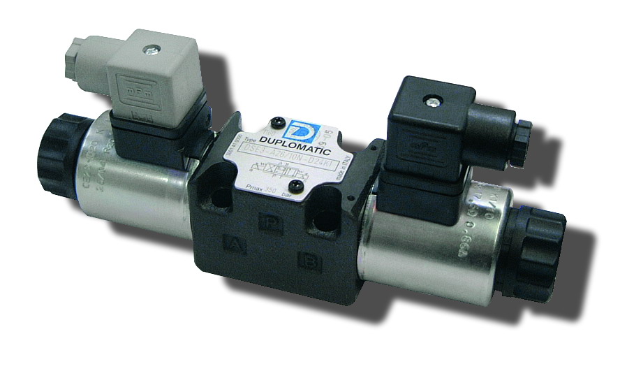

basicamente el circuito deberia ser como el de la figura, pero como los compañeros te dieron , faltan datos, sin saber el esfuerzo de los pistones no vas a saber de cuanto deberia ser la bomba o que diametro la tuberia, o que tipo de electrovalvulas ocuparias (y)
las electrovalvulas tambien toman el nombre de valvulas y la bobina selenoides, trabajan en 12 y 24 volts

nop...los volts no determina la precion....... si te fijas la foto de mi amigo solaris8....... alli se ve la bobina del actuador (una es de color gris y otra de color negro)...lo que es de tener en cuenta.......... es la precion inversa que soporta la valvula..... .y obiamente esta calculada la bobina para actuarla...¿¿¿¿ se entiende ???? ...
