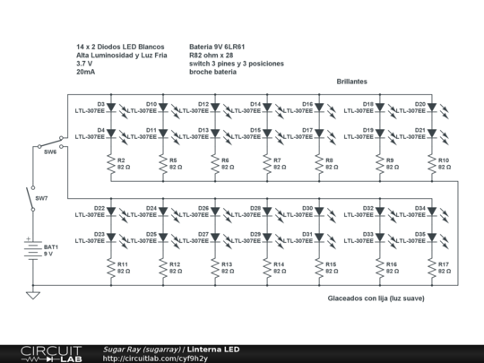

quero hacer una linterna leds con una etapa de leds blancos y otra ambar pero intermitenes para emergencias en la autopista y que quero alimentar con una o dos baterias de 9v segun determine el numero de leds a encender (pretendo encender unos 11 o 22 leds).
y tengo una consulta para el circuito intermitente que quero agregarle a las luces ambar. qué me consume mas bateria uno hecho con un 555 o uno hecho con transistores?
he visto ambos diagramas en la internet. la idea por supuesto es que no coma tanta bateria para que la linterna dure mas.

Si lo haces intermitente te consumirá menos que si los iluminas continuos. Cuanto mas espaciada es la intermitencia, menos corriente consumirán. No tiene nada que ver con que circuito alimentas. La corriente la determinan los leds.
Hola:
El consumo tambien varia dependiendo del circuito que utilices para crear la intermitencia; por ejemplo el NE555 te consumira 10mA solo el CI, no es mucho si vas a alimentar muchos LED; pero si vas a alimentar solo una serie de 20mA pues se te va una tercera parte de la corriente en vano, y en cuanto a energia, mas, por lo que se come la resistencia...
Tambien comentar que el ultimo que aparece ("Diagrama de intermitente a dos leds con compuerta lógica 4001 o 4011") con un zener, que creo que lo unico que ace es consumir energia (el zener junto conla resistencia de 100ohm 1W), no debe ser muy eficaz, tampoco cero que sea un circuito a tener en cuenta, sin animo de ofender; aunque supongo que podria conseguirse algo eficaz con los integrados 4001 o 4011.
Por otro lado si la corriente de los LED es mucho mayor que el del control, centrate en lo que dice aquileslor, menos consumira si son mas largos los tiempos en los que el LED esta apagado que encendido.

sorry por la tardanza por temas de pega tuve que dejar de lado mis hobbies.
al final me decidi por diseñar una linterna sin intermitencia (lo, voy a hacer despues, tambien probe con un led intermitente que colocandolo de cierta forma hace papadear a todo el conjunto).
bueno la linterna en cuestion la diseñe con una batt de 9v que encendiera dos circuitos de 14 led excluyentes por medio de un switch de 3 pines. es decir (0) apagado, (1) circuito de leds brillantes y (2) circuito de led glaceados. estos ultimos los raspe con dremel para generar luz suave.
el calculo lo hize deseando que me durara aprox 5 a 6 horas encendida. algo prudente para una linterna de emergencias y lo suficientemente luminosa.

tengo fotos del diseño en mi celu. pronto las subo. dejo el diagrama de circuito por si a alguien le sirve.
