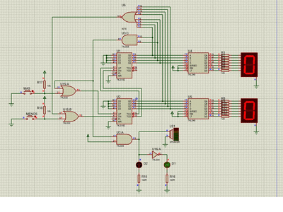

Hola tengo un problema con un circuito que estoy diseñando. Necesito que este me cuente desde 0 a 50 y que se quede ahí; y cuando hace el conteo regresivo, llegue a 0 y ahi se quede.
Adjunto una imagen hecha en multisim.

si claro muchas gracias subiré mi archivo, la pregunta es que no me funciona correctamente, y lo pruebo con otros contadores similares y no funciona.

la inquietud va porque esta contando ascendente mente después descendente mente hasta ahí correcto pero después quiero que sea ascendente y ahi es donde falla

No se lo que no te funciona, a mi después de ordenar un poco las conexiones me funciona.
Cuenta hasta cincuenta, cambia la indicación y se detiene y lo hace también de forma descendente hasta llegar a cero.
No dejes las entradas de los IC "flotantes", fuerza con resistores PullUP o PullDown( lo que sea necesario) los estados para evitar incertidumbres.
Debes ser ordenado en lo real y virtual y seguramente ahorraras tiempo y dinero.

Aunque el proyecto no es de mi autoría y solo intervine en el tema porque consultaban sobre el mal funcionamiento te respondo que es básicamente un contador ascendente/descendente con indicación numérica en dos display de 7 segmentos y que partiendo desde 0 como condición normal (en la cual encendiese un indicador Verde), al llegar la cuenta en el display a 50, apaga el indicador Verde y enciende uno Rojo, activando simultáneamente un zumbador.
