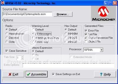

El motivo es que comienzo a penas a utilizar este pic, en realidad es un pic16f84a. Estoy comenzando con un programa sencillo, es el siguiente:

Ya escrito, lo guardo como .asm y ahora trato de pasarlo a .Hex, e ahi el problema, en el mpasm elijo las opciones como en la siguiente imágen:
Pero al darle en Assemble me aparece este cuadro y no cra ningún .hex
Dudo que el código este mal escrito, a que se deben esos errores que me aparecen?????
Saludos y de antemano muchas gracias por su atención

Hola EinSoldiatGott, tu problema se debe a que no has declarado correctamente la cabecera, hazlo de esta forma:

Muchas Gracias pror la respuesta Compañero Li-ion, pero no me funcionó :(
Mi asm quedó así:

Y el registro de errores es el siguiente:
La adjunté
Sospecho que es configuración de software, creo que estoy omitiendo algún paso o no???
Saludos y muchas gracias

Siiiiiiiiiiiiii, JAJA, mucísimas gracias Mr. Li-ion, pero sospecho que se le escapó un detallilo de la dirección que debería ser 0x03.
