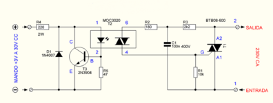

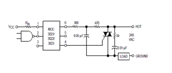

Probá éste disparo :
Estoy utilizando un MOC3021 y un h11aa1 para detectar el cruce por 0.
Voy a ir probando todas las alternativas. Gracias.
