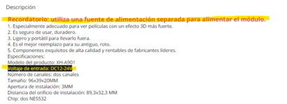

Tomado de la página Alixpress
Por la información se alimenta con DC 12 a 24 V, indica.
En la descripción dice como se alimenta

No hay masa virtual, se utiliza con fuente simétrica, si es el circuito de la imagen.
Es que es para alimentarse con bateria :s. Olvide decirlo
