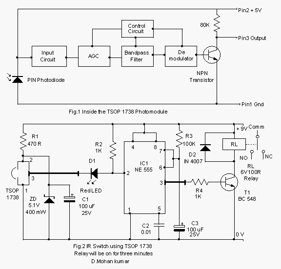

@guillers ese circuito que planteas esta incompleto, mira este y te darás cuenta que te falta, que es el diodo Zener, he echo ese mismo con un 555 y funciona muy bien eso si para 38KHz, con tu control de la TV va bien, pero también lo puedes realizar el emisor con un TIL38.

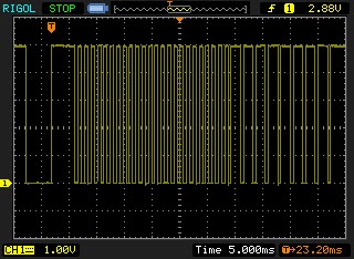

mira un control remoto manda un tren de pulsos asi mas o menos:
yo supongo que el capacitor C2, es como un filtro pasa bajos, podrias jugar con ese valor tambien incrmentandolo de valor.

@guillers Te lo decía porque le falta el Zener muy fundamental para el TSOP1738, fíjate en este circuito muy similar al tuyo, abajo dejo la imagen esta mas que completo, como todo circuito encontrado en la internet necesita su calibración, puede que para los que les funciono a la primera saben calibrar el proyecto con un TSOP1738 de 38Khz, pruébalo con el Infrarrojo TIL38 y nos comentas, también trata de que al sensor no le de luz de día o que haya lámparas Fluorescentes cercanas, por esta misma razón el circuito no da la talla, para realizarlo mejor hay que usar un operacional, este si permite usarlo a plena luz del día, trata de ponerle sombra o filtro como los cristales polarizados que tienen los electrodomésticos en el frontal.
