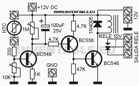

Buenas, espero y me puedan ayudar lo que pasa que hize este circuito:
Ya lo tengo en placa impresa el problema es que cuando lo conecto a la luz el ventilador se enciende y se supone que el termistor lo deberia de activar y descativar dependiendo de la temperatura pero en este caso se prende solo, es como si fuera un puente de positivo y dejara pasar corriente. Si quito el termistor el rele apaga el ventilador. Creo que el circuito ya funciona debido a que el ventilador se activa y desactiva con el rele, ya cale con varios termistores y no puedo hacer que encienda o se apage con temperatura. Intente ponerle un push buton y si funciona como interruptor puedo prender y apagarlo...esto se tendria que hacer igual con el termistor pero no pasa eso, Alguien sabe que puede estar pasando?
Este es el termistor que estaba usando y probe otros 3 diferentes:
NTC 5D-7 las otros termistores los medí con el multimetro y median 5 Kohms
