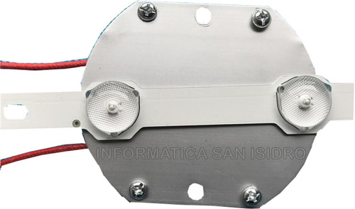

Hola quiero hacer un proyecto de plancha para sacar leds SMD, y para ello tengo cuento con una resistencia 110Vac 1kw. Pero quiero controlar su temperatura mediante TRIAC. Cuento con el BT-138 600E. Pero no encuentro ningún esquema específico para resistencia. Encontré éste, pero no estoy seguro de que me sirva. Por favor díganme si es adecuado para una resistencia de ese tipo. Aunque se que el triac es el que se encarga de la potencia agradecería su opinión y si poseen algún otro esquema más elaborado también.

Lo que estas haciendo con ese circuito no es controlar la temperatura, es variarla variarla sin control mediando un dimer, si la placa que vas a calentar se enfria al colocar lo que quieras desoldar, tendras que girar el potenciometro para subir su temeratura, y si te pasas, tendras que bajar, todo se haria a mano.
La resistencia debería calentar algún soporte . . .
He usado muchas veces una plancha de las de la ropa , invertida , de soporte la coloco sobre una olla :facepalm: , y puesta al máximo anda super bien para desoldar leds en bases de aluminio , ejemplo : tiras de TV o lamparitas.

Ya la probé a full y me calienta demasiado, le puse un diodo en serie para que me rectifique media onda pero todavía es demasiado, por eso quiero controlarlo la temperatura a partir de la tensión con el triac, no importa si es manual mediante un potenciometro.
Yo pienso.... (Corrígeme si es necesario) que el BT-138 600E aguante con un buen disipador. Solo quiero llevarla aproximadamente a uno 500W~600w. Es una resistencia de planchar ropa que quiero reciclar

Es parecido a lo que has hecho pero solo tengo la resistencia, que pienso colocar en una base con el circuito al lado, es prácticamente un proyecto DIY. La quiero principalmente para extraer leds de bases de aluminio y así no forzar mi estación de calor.
Se trabaja mas rápido , mas limpio y mejor con la base caliente que con aire :
Exactamente, por eso planeo hacerlo para esas situaciones.
