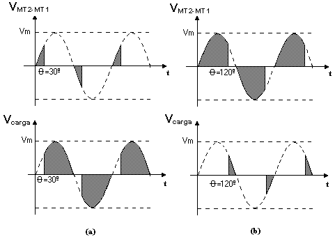

No creo que importe el cruce por cero, Lo que va a pasar es algo como esto:
De este sitio fué sacada la imagen, Michael Karas explica como controla de esta manera la potencia en una carga .http://www.8052.com/forum/read/66505
I equipped the triac with zero crossing turn-on time control and then I had a PWM control that was set to run at a frequency of line frequency divided by 16. In my application I synchronized the PWM period start time to the output of the zero crossing detector. As the PWM control signal duty cycle varied from near zero toward one hundred percent I was able to obtain 32 distinct steps in the amount of power delivered to the load. These steps follow a linear relationship. Keep in mind that this procedure may not be suitable for all types of loads because the load may not integrate the bursts of delivered power in an effective manner. After all, with a 60 Hz AC frequency the PWM frequency is only 3.75 Hz. I was driving a heating coil that boiled liquid nitrogen in a closed containter system and the PWM control was used as part of the control system to regulate the pressure in the container. The picture below shows how this type of concept works.
En la primera aplicación equipé el triac con control de encendido en cruce por cero y entonces puse un PWM a controlar a una frecuencia de linea dividida entre 16. En mi aplicación sincronicé el momento de inicio del periodo PWM con la salida del detector en cruce por cero. Como el ciclo útil del control PWM varia ddesde casi cero hasta 100% obtuve 32 niveles de potencia. Esos pasos siguen una relación lineal. Recordar que este procedimiento no sirve para cualquier tipo de carga por que la carga no recibirá bloques de potencia entregada de una manera efectiva. Después de todo, con 60Hz la frecuencia PWM sólo es 3.75Hz. yo controlé una bobina de calefacción que hervía nitrogeno liquido en un sistema de conetenedor cerrado y el PWM fué usado como parte de el sistema de control para regular la presión del contenedor.....
#37
Alli esta tu error ya que si yo necesito que conduzca el10% de la señal positiva como hago?
No es esa la forma que se trabaja un triac, eso es lo mismo que trabajarlo on/off y aqui lo que se quiere no es que trabaje on/off
No tiene ni sentido utilizar un PWM para hacearlo trabajar asi, en donde estudie, si alguién le prsentaba algo asi no aprobaba más esa materia
Esto es lo que se busca hacer y es asi como se lo utiliza y como trabajan los equipos que le menciones}

Claro que son cosas diferentes!!. lo que tú propones panda es el clásico control por ángulo de fase para lo cuál ya todo está dicho. Lo que propuse es una alternativa que también es usada en controles de temperatura o por lo menos los watlow que usaba en donde trabajé.

pero ATENCIÓN!!: no es mejor que el control por ángulo de fase!! son cosas diferentes!! para un motor seria un error utlizarlo ya que probablemente se dañe por sobrecalentamiento e inclusive para algunos sistemas con cargas resistivas puede que empiece a oscilar debido a que no puede entregar pequeñas cantidades de potencia.
Para ciertos casos y bajo ciertas condiciones puede funcionar. Es mas fácil que hacer lo otro, entonces no veo por que no experimentar y llegar a conclusiones propias sin depender siempre de lo que un libro diga o lo que otros quieran meterte en la cabeza.

Hola buen día, asi es sistema clásico de trabajo de los sistemas de control de temperatura, y se denomina on/off, si te fijas al principio le propuse eso pero dijo que queria un control proporcional utilzando la salida de 0-20mA por eso le propuse esos equipos.
No es una propuesta mía, es lo que solicita el forista, lo más simple control por angulo de fase, se puede hacer un pwm que tronce la señal sinuoidal trabajando a una frecuencia elevada, que es el mejor sistema pero para el no es tan fácil de implementar
mira estas formas de onda
#40
pero entónces que tipos de relés se utlizan para hacer lo que muestran las gráficas??, no créo que funcione con un triac... debe ser otra cosa por que el triac no tiene apagado instantáneo.
