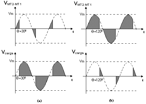

Si deseas utilizar el modo 0-20mA, el MOC3061 no sirve porque ese se utiliza para control por modo on/off, cuando se requiere hacer un control como el que vos qures hacer tu Opto debe ser cualquiera que no tengoa llave de cruce por 0 como el MOC3020.
Ya te paso una forma sencilla de convertir los 0-20mA en voltaje adecuado para el control del led y en consecuencia el control de tu carga tal cual era tu idea original

Lo que yo digo es utilizar una salida DIGITAL del controlador atravéz del PID, con lo cuál se manejan tiempos de encendido y de apagado para manejar la potencia.
Si utilizas la salida de corriente para manejar el optotriac no creo que funcione, a menos que el circuito esté diseñado para control por fase. Antes del optotriac debe existir un circuito que genera una señal sincronizada con la linea que dá la potencia a la carga y de esta manera se desfasa el disparo.
Como mencionó panda unos mensajes atrás:
Por otro lado si lo que se quiere es un todo o nada con la salida de corriente, no tendrá sentido ni razón de ser el modulo PID.
